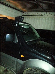

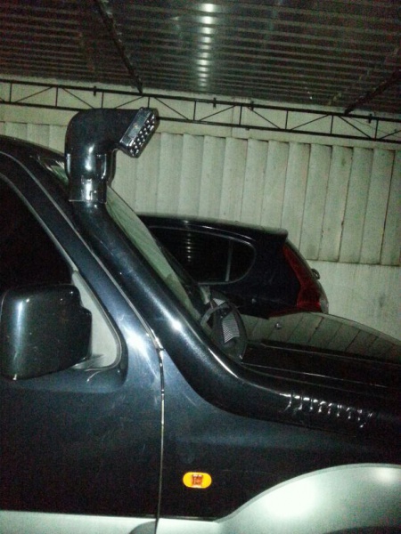

    tranquilo pessoal,, sou novo aqui, mas ai esta o meu " pequeno grande" com snorkel do Marisco...
    vlw abraços

    Citação Postado originalmente por RENATO MOECKE FILHO Ver Post
    vlw abraços
    Renato
    Ficou muito bom. A cor ainda combinou com o carro. Foi difícil instalar? O que foi necessário fazer? e... cá entre nós, doeu muito furar o paralama?

    Citação Postado originalmente por mauro b Ver Post
    renato
    ficou muito bom. A cor ainda combinou com o carro. Foi difícil instalar? O que foi necessário fazer? E... Cá entre nós, doeu muito furar o paralama?
    Mauro
    o snorkel vem preto ai pintei da cor do parachoque,, instalacao é facil vc precisa apenas de uma manguera de 2,5" e duas bracadeiras p ela,,, o corte na lata é tranquilo,, se arrepender troca o paralama ;;;
    abraço

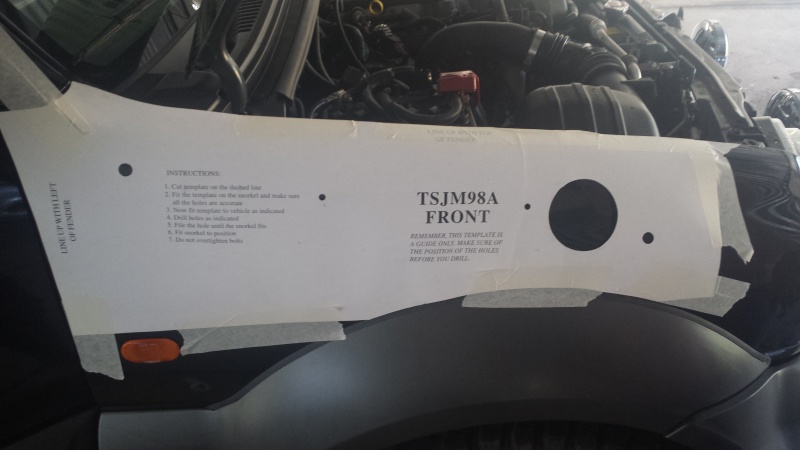

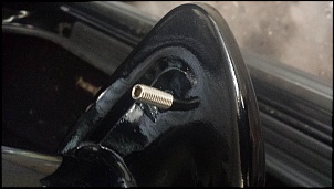

    Instalação de Snorkel Trekmaster

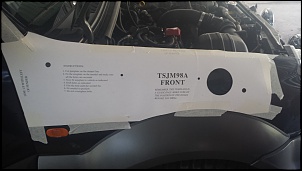

    Boa noite galera, hoje instalei o snorkel no meu jimny e tirei algumas fotos pra incentivar vocês.
    MODELO: Trekmaster comprado na armazém4x4.
    A Armazem4x4 mandou com rapidez o produto que veio completo.

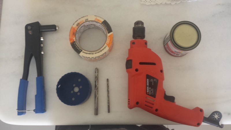

    Só precisa ter algumas ferramentas para instalação:
    Furadeira, Brocas(parafusos e rebites), Serra-copo 83mm, rebitadeira, chaves de boca, de fenda, essas comuns...-20140206_152615.jpg-20140204_102221.jpg
    ATENÇÃO: NÃO CONFIEM NO GABARITO, no meu os parafusos não bateram com os furos do papel, tive que improvisar...

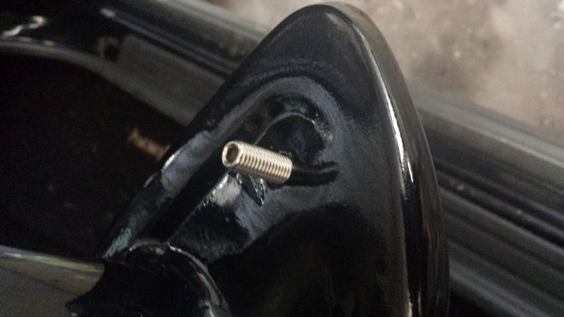

    Marquei com punção os 7 furos(ao total) e mandei ver, depois apliquei zarcão nas bordas, infelizmente esqueci de tirar foto da coluna, mas são dois furos para os rebites que seguram a parte do snorkel em cima da coluna.
    O maior trabalho foi tirar a peça que capta ar e manda pro filtro, ela fica dentro do para-lama e é bem chata pra sair. Outra coisa trabalhosa, é tirar o para-barro, são vários pop-ups que facilmente quebram, tenham cuidado.
    Não esqueçam de testar, fechando o furo principal e um pequeno furo no fundo da caixa do filtro o carro deve morrer!
    Resultado:
    Por eu ter pintado ele, achei que o acabamento ficou muito bom, gostei bastante!!
    valeu galera, espero ter ajudado.

    Saudações Marcelo M.! Ficou legal o resultado final, porém não esqueça de também fechar o furo na caixa do filtro de ar, senão irá se tornar um ponto de entrada de água.....um parafuso e um pouco de silicone resolve.
    Citação Postado originalmente por Marcelo M. Ver Post
