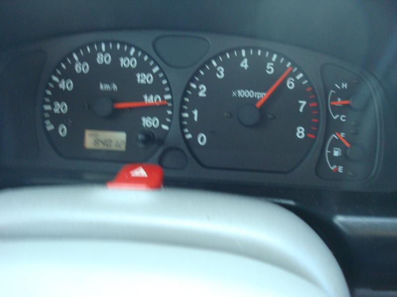

    Ricardo, 160km/h não, mas já cheguei perto e o jipinho se comportou bem. o meu ainda tá original, salvo pneus 225/70/15.
    mas foi só um único teste para ver o final.
