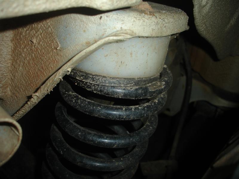

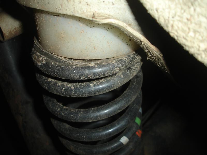

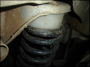

    MATEI, MATEI, MATEI A CHARADA!!!!!!!!!!!!!!!
    As tais arruelas de borracha (isoladores) tem que ficar ACIMA do calço, entre ele e o suporte do amortecedor, na carroceria!!!!!
    Graças a ZukiWORLD Forum!!!! Yes!!!!!!!!!!!!
    Pois é, eu olhei no meu carro no final de semana e as molas estão eprfeitamente encaixadas. Bom vc ter arrumado isso.
    Abs,
    LFC

    Esses suportes pretos que falei, são os originais do carro.
    LFC, não sei se é pedir muito...poderia mandar uma foto do seu lift, só pra comparar?
    Não é pedir muito, mas o carro está na minha casa no interior. Só se for na semana que vem.
