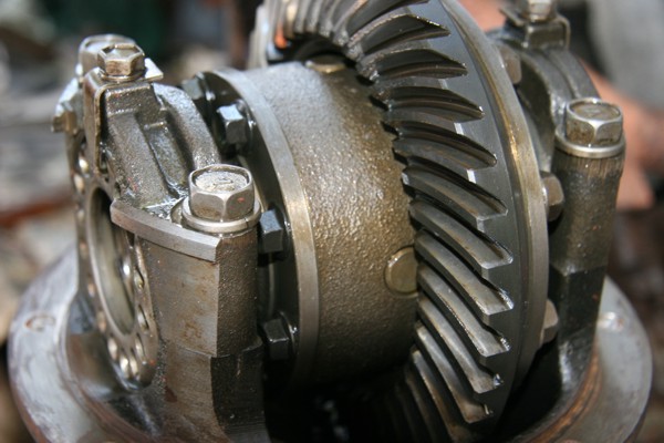

    Novato é uma m... Desmontei os dois diferenciais do Samurai 92 para instalar dois Kaisers, mas depois de montados, Putzz. Não contei os dentes!
    Pela foto é possível saber se essa relação é original 41x11?
    O pião parece ser 11, não parece?

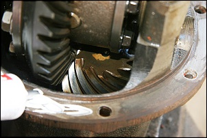

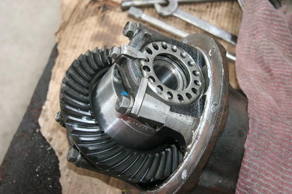

    Mais fotos.
    Pô... Pra abri o diferencial do Samurai tem que desmontar a P... toda.

    Quase certeza que é 11x43 =)
    Usuário Avatar de Fabil
    23/09/2003
    7,446
    samurais de 93 até 95 sao 41x11
    samurais acima de 96 sao 43x11
    samurais 91/92 que vieram p/ o brasil todos que conheco sao 41x11, mas já vi relatos gringos de alguns serem 43x11, mas acho que somentos os LWB e os highroof
    T+
    Renegade Sport 2.0TD
    Obrigado pelas respostas, Vou fazer aferição de velocímetro e vou considerar 41x11, por ser a mais provável. De qualquer forma, ou é 41x11 ou 43x11. A diferença não é tão grande. Obrigado.
