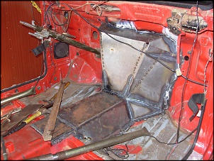

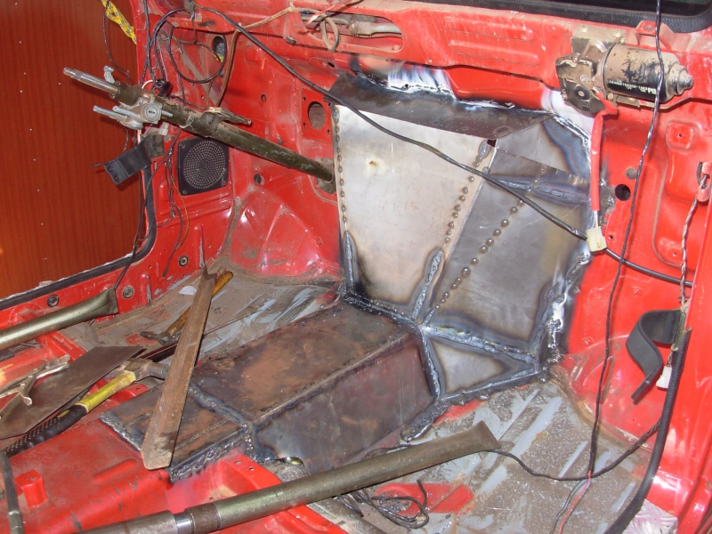

    Vai de conjunto hilux 3.0, é facil de achar e não fica tão longo.
    No meu caso recuei a parede corta fogo em quase 10cm, mas foi para melhorar o centro de gravidade do carro, coso contrario poderia ter deixado original.
    Tambem cortei quase 15cm da capa seca da hilux, já que no motor diesel a capa seca "envolve" parte do motor. Soldei uma chapa de 2cm de alumínio na capa seca e torneei, ficou perfeito, sem flange, como se fosse original.
    Olha as fotos, primeiro da caixa seca já pronta, segunda mostra até aonde o conjunto vai no chassi, e a ultima mostra o tunel modificado para que recuasse o motor.

    Quanto a capa seca, ou se usa uma flange pesada ou se faz como eu fiz, tudo em aluminio, sai mais caro mais vale a pena.
    Quanto a do chevete essa ai vou ficar devendo.
