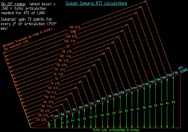

    Para empolgar a galera, segue algumas fotos com outros carros na rampa.
    http://www.darwin4x4.net/forum/viewt...&highlight=rti

    Miniaturas de Anexos Miniaturas de Anexos Teste RTI - qual a sua marca?-rti.jpg

    Justamente devido à diferença no entre-eixos (wheelbase) dos vários carros é q o RTI é o resultado da distância percorrida na rampa dividida pela distância do entre-eixos. Para que todos os carros possam ter uma marca comparável entre si.
    Sendo assim, o entre-eixos longo não ajuda tanto, pois o carro vai mais longe, mas essa distância é dividida por um número maior do que o cara que tem um entre-eixos curto.
    Já em relação à bitola, aí sim, ajuda mesmo.
