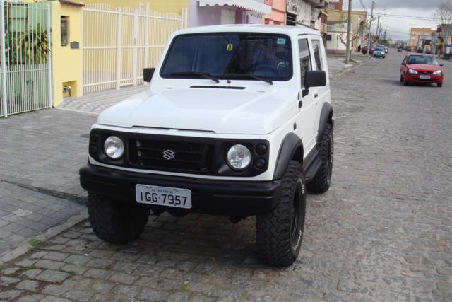

    Depois de ler a respeito dos samurais aqui no fórum acabei comprando um, estou bastante contente com o jipe. Comprei como está na foto apenas coloquei cd nele os altofalantes dianteiros ele já tinha e na porta traseira estou fazendo, em casa (lixando a massa plastica pra dar acabamento pra por curvin), uma tampa para substituir a de ferro original com dois altofalantes de 6 polegadas.
    Estou com poblemas no velocimetro ele marca pra menos no velocimetro se lê 80km/h e ele está na verdade perto de 100km/h.
    Acho que seja pelos pneus 31 que são maiores que o original mas pode ser o próprio velocimetro ou o cabo, se alguem já passou por isso e conseguiu resolver por favor me ajude.
    Eu não andei em outro samurai mas acho ele um pouco travado quando está normal mas na reduzida fica muito bom. Deveria ter sido feita alguma redução na caixa ou no diferencial pra rodar com os pneus 31?

    Ta para sair o kit de redução do X.. para esse samurai.. dai vai ficar com mais força..

    Pocurei aqui no fórum e já me escrevi na lista de espera. Pelo que li o samuca vai ficar mais esperto mas a diferença no velocimetro vai continuar pois vai ficar com uma relação final mais curta.

    Ele está com calços de carroceria para caber os 31"?

    Citação Postado originalmente por Supercharger Ver Post
    pelas fotos não esta não..

    desse jeito que esta na primeira trilha vai sair pegando em tudo nos para-lamas

    acho q essa config.. so para usar na cidade mesmo ^^

    Ele já está com 31, e até agora não pegou na carroceria mas não fiz nenhuma trilha pesada com ele. Ele tem limitadores nos eixos (batentes) mesmo assim vai pegar na carroceria??
    Eu não sei o que o antepenultimo dono dele fez, mas ele tem amortecedores rancho na traseira. Eu tambem não sei se ele teve a suspensão elevada com troca de molas. Alguem sabe qual o tamanho original da mola?

    Citação Postado originalmente por Luiz Felipe Guerra Jr Ver Post
    tira umas fotos por baixo para agente ver ^^

    Ta bonita a viatura.
    Mas realmente acho que os pneus batem nos alargadores em terrenos mais acidentados ...
    Que pneus são estes colega?

    Bf mud 31x10.50 R15 veio com ele , eu estava a procura de 4x4 para passeios e para trilhas leves. Na verdade estava procurando um vitara até conhecer esta fórum e mudar de idéia. Achei o samurai melhor escolha, opinião de leigo, mais robusto e mais fácil de preparar caso eu goste de 4x4. Ando mesmo é de moto, tenho uma crf230 2008 e ando com meus cunhados. Achei muito bom esta fórum tirei várias duvidas antes mesmo de comprar o samuca. E as duvidas novas to procurando resposta.
    Não achava que pegaria nos paralamas mas como não entendo agora fiquei com medo. Devo levantar a carroceria ou a suspensão?

    Levantar carroceria de jipe, só em caso de necessidade extrema.
    Levante a suspensão, (SPOA).
