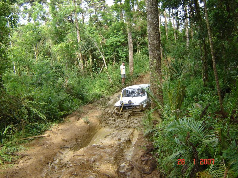

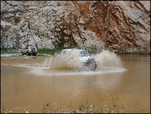

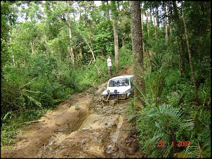

    Seu problema tem solução sim, e são seus retentores q estão com folga, daí e só mandar fazer eles em qquer casa de retentores, pode até levar os originais e pedir pra eles as modificações.... ou então a instalação dos mesmos q esta sendo feita de maneira errada... veja bem isso....
    Veja como eu lavava a minha viatura depois de passar pelas poças..... e nunca tive problemas
