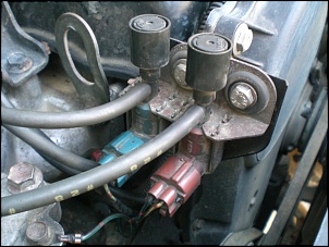

    Estou com problema no sensor de temperatura do ar da injeção do Vitara (1.6 8 v). Busquei no forum mas não encontrei sugestão para adaptação. Olhando em lojas de autopeças descobri que sensores de outros veículos possuem rosca igual, mas não informam os valores da resistência. Alguem já tentou alguma adaptação deste sensor?

    Este sensor fica no coletor, próximo à TBI e mede a temperatura do ar na admissão.
    fotos
    Teria como postar fotos do tal sensor? Assim podemos dar uma melhor pesquisada por aqui.

    Ressuscitando esse tópico, será que o sensor é esse?
    estou precisando de um desses, na foto é o de cor marrom, mas não estou conseguindo encontrar, já tentei na suzucar e alternativa e aqui no RJ o zezuki também não tem.
    Haveria um alternativo?

    Miniaturas de Anexos Miniaturas de Anexos Sensor AIT do Vitara-sensor-temp-ar.jpg

    Tb Preciso de um sensor desses o do meu vitarinha qrou as saidas de cima
    Sera que existe um substituto?
    na verdade preciso os dois ehehehe

    Andrei,
    Insisti e achei usado na suzucar.
    Comprei com o Jones.
    100 pratas os dois sensores mais sedex.
    Resolveu o problema.
