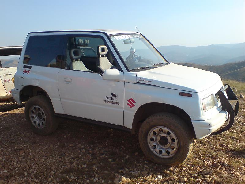

    Se você levantar a suspensão da sua viatura, sem trocar os pneus, o seu vão livre será o mesmo, pois mede-se o vão livre em relação a Bola do diferencial, no caso do Vitara, o diferencial traseiro. Ou seja, o que você vai fazer, é simplesmente levantar a altura da carroceria, com chassis e tudo, o que te dará uma APARÊNCIA da sua viatura ser mais alta. Porém, quando você for passar em uma trilha mais pesada, a bola do seu diferencial traseiro vai estar na mesma altura de antes, podendo agarrar nos enrroscos....
    Não quer dizer que não dá para fazer trilha assim, mas se você quer fazer trilhas de nível médio/alto, o ideal é ter pneus maiores... principalmente tirlhas onde se tem muitas pedras e as famosas "caixas de ovos"...
    E vai por mim, levantar a viatura e continuar usando pneus pequenos, é muito estranho... a viatura fica muito esquisita, você vai querer trocar os pneus logo! Fica 4 pé de galinha de baixo da viatura...
    tenho uma foto da minha viatura levantada, sem os meus pneus atuais (235/75-15), na época, era do mesmo tamanho do seu, 205/75-15... dá só uma olhada na diferênça de APARÊNCIA...

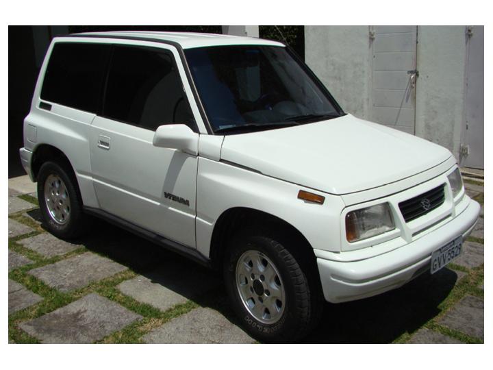

    Sempre pensei que na nomenclatura dos pneus, o primeiro número indicasse largura. Quer dizer que pneus 235 são mais altos que os 205? Vejam o que diz o site da pirelli no arquivo anexo.
    Assim sendo, acho que vou colocar os calços somente quando trocar os pneus. Neste caso, pneus 235 cabem neste tipo de roda (anexo)?

    Senhor Ricmarx, o senhor não anda fazendo a lição de casa, hein!...
    Os pneus cabem sim na roda original do Vitara (E isso tem vários tópicos que já citaram).
    Quanto a nomenclatura dos pneus, o que determina a altura do pneu é o segundo 'número'. No seu caso, o seu pneu tem 205mm de largura, 75'%' de altura. Ou seja, ele tem 75%*205mm = 153,75mm de altura.
    Se quiser aumentar a altura do pneu, ou mantém a série '75' e aumenta a largura (ex: 235/75 -> 235*75% = 176,25) ou aumenta a 'série' para algo maior. Como não existem muitas opções de pneus com série diferente de 75% para pneus aro 15... Vais ter que aumentar a largura também.
    Veja que na própria figura ja diz isso tudo (relação entre altura e largura da seção)

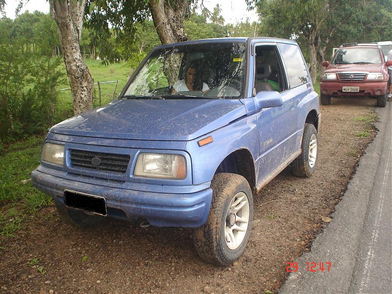

    Segue uma foto do Meu vitara com 2" de suspensão e Pneus 235/75 r15
    Eu estou pensando em trocar por pneus 225 ou 215 para melhorar um pouco o desempenho no asfalto. mas algumas pessoas me disseram que isso não iria melhorar em nada a não ser tambem mudar o raio, ou seja, de 75 ir pra 70 por exemplo.

    Luiz,
    Com pneus 215 no lugar dos seus 235 seu carro vai mudar sim, e muito.
    Ele fica beem melhor andando pois ganha em agilidade, é a diferença entre andar de vitara em Ouro Preto e não andar, ou usar apenas a 1a marcha...
    Mas com isso vc perde em altura dos diferenciais ao chao, que é pior para o fora de estrada.
