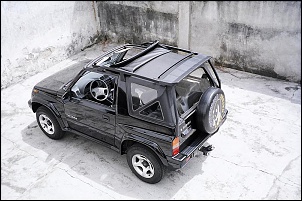

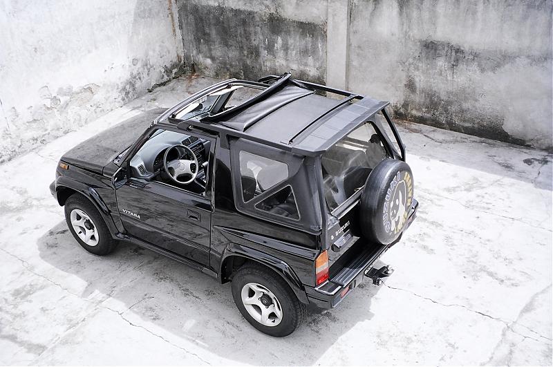

    Junior, a replace-a-top é igualzinha à original. Abre só o teto sim, ele fica dobrado para trás. Entre no site da bestop (www.bestop.com) e veja o manual em PDF.
    A sunport permite que você remova o teto e tem as janelas traseiras laterais removíveis. Mas você tem que furar o santoantônio do carro e instalar uma calha. Eu acho essa capota muito legal, mas acho que ela pode ter mais pontos para estragar com o tempo, como o velcro das janelas removíveis, por exemplo.
    Cuidado para quem tem Vitara 97 original sem as janelas removíveis: o código certo para nossa capota é a 51362 (modelo 88-94 de Tracker_Sidekick).
    Segue uma foto do meu carro com a capota original (igual à replace-a-top).

    Oi Newton,
    Mas você dobra a capota pra tras, e ela fica solta????
    Não corre o risco de voltar com uma freada brusca????
    Obrigado

    Ela fica presa. Repare que sua barra de ferro articulada tem uma ranhura no meio. Quando ela é dobrada para trás, você passa uma fita que vem presa na capota por essa ranhura e volta ela pra dentro, impedindo que a barra se movimente.
    É muito fácil abrir e fechar só o teto e muito gostoso usar ele aberto, principalmente em noites quentes. Já no sol prefiro o ar-condicionado, tô ficando velho, hehehe.
