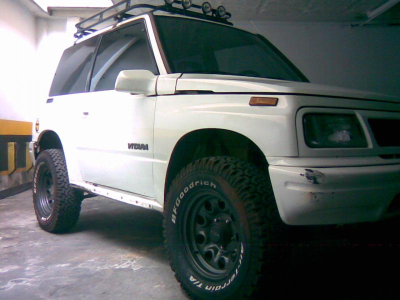

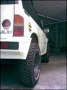

    Tá aí o resultado...
    calço 2" na dianteira, calço 2" mais mola de chevete e amortecedor de suprema na traseira, focinho de aço GV diesel, calço da bandeja traseira e espaçador do cardan, pneus 235/75/R15 BF AT e rodas originais com off set alterado...
    Gostei muito do resultado/desempenho... mas acho que não fico satisfeito enquanto não resolver o problema do parachoque, estribo... essa cachaça um dia ainda me leva pro eixo rígido...

    Pedro,
    Parabéns, é isto ai. Vi que suas caixas de ar ainda estão desprotegidas, mande lanternar e providencie rapido os RockSliders do "Fabil" para protege-las.
    Você viu o estrago que fez na sua primeira trilha, se deixar vai chegar num ponto sem volta.

    Pedro,
    Tua viatura ficou show, onde você alterou o offset das rodas, qual o custo? como ficou pega em algum lugar? Desculpe tantas perguntas mas recentemente levantei minha viatura e no meu caso os pneus pegam um pouco.

    Pedro, ficou muito bacana a viatura!!
    o esquema da roda original com offset alterado caiu muito bem!
    Foi lá na Roberto Talas, 34427800, indicação do pessoal aqui do fórum, e , ao perguntar pro meu mecânico sobre alterar o offset das rodas, antes que eu terminasse a frase, ele sugeriu a Roberto Talas... fui sem medo...
    o resultado me agradou muito, agora não raspa mais nada....
    Procure o Tony , fica na av. Antônio carlos , em frente à UNI-BH...
    o preço é 45 por roda, mas rola um desconto...
