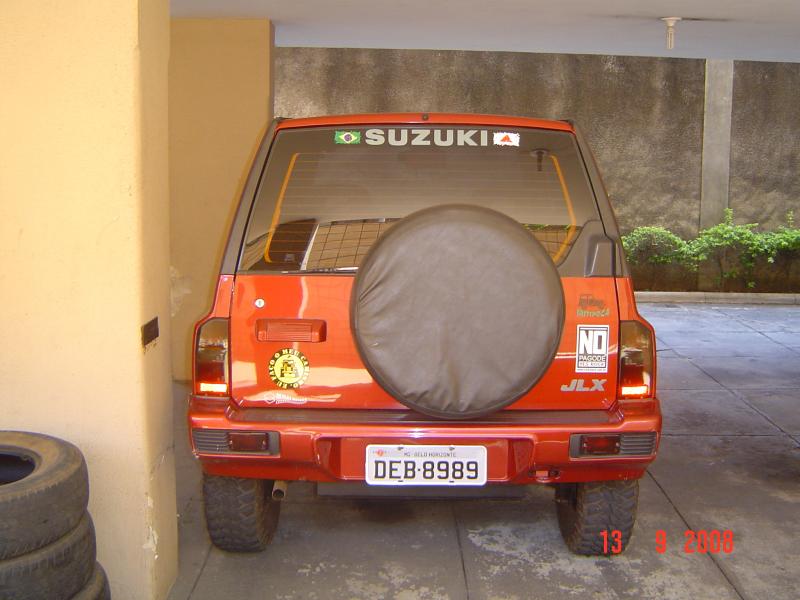

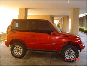

    Galera,
    Recentemente fiz um Up grade na viatura, instalei os calços de supensão de 2" da Alternativa 4x4 (calços de molas dianteiro e traseiro, calço bandeja traseira, calços dos batentes e amortecedores de Omega suprema) e 4 pneus Goodyear Wrangler MUD 235/75R15 nas rodas originais mesmo.
    O carro alem de ficar muito bonito melhorou bastante a dirigibilidade, diminuiu as reboladas de traseira e ficou mais confiante nas curvas. Os pneus somente pegam na longarina quando esterço todo o volante, mas é so ir se acostumando.
    Ainda não fiz trilhas somente paseios mas ja deu para perceber que o comportamento da viatura no Off road melhorou bastante.
    Será que tem algum geito de limitar o curso da direção? Como fazer?
    Vale apena alterar o offset das rodas originais?
    Miniaturas de Anexos Miniaturas de Anexos Preparando o Vitara para trilhas pesadas-dsc04094.jpg   Preparando o Vitara para trilhas pesadas-dsc04105.jpg   Preparando o Vitara para trilhas pesadas-dsc04095.jpg   Preparando o Vitara para trilhas pesadas-dsc04107.jpg   Preparando o Vitara para trilhas pesadas-dsc04108.jpg
    ___________________________
    "GURU" Vitara 95 - Lift Suspensão 2"; Proteções RC 4x4; Rodas F100; Pneus Genius 1001...

    Bruno, tem como limitar o curso da direção sim!
    É só você apertar 2 parafusos......Você mesmo deve conseguir fazer, entra debaixo da viatura e segue a barra de direção, logo abaixo da caixa da direção você vai ver uma barra meio torta que tem 1 parafuso para um lado e outro para o outro, que encostam na longarina e em uma batente... é isso aí que limita o giro da direção.
    abs!

    Vander,
    Na realidade fiz uma jogado com um camarada daqui do forum onde comprei os 4 pneus, peito de aço, proteçao da T-case, amortecedores traseiros (não sei se são do omega mas ficaram otimos) e kit de suspensão de ferro tudo isso pela bacatela de 1300 latinhas achei òtimo o preço. Mas achei o Kit de suspensão muito pesado (era de ferro maciço) então comprei o kit da Alternativa por 330 latinhas, Kit de mesma qualidade que o da RC4x4 (pelo menos aparentemente) porem mais completo (vem com prolongadores dos batentes e com calço de bandeja). Dai instalei os calços das molas dianteiras e traseiras, calço do amortecedor dianteiro, calços dos batentes, calço da bandeja (by Alt.4x4) + amortecedor (suposto omega), logo em seguida vendi o kit de ferro com os prolongadores do amotecedro traseiro (by Alt.4x4)por 180 latinhas.
    Os amortecedores de omega estão na faixa de 170,00 cada e as molas de chevelho (as quais não utilizei) na faixa de 60,00 o par.
    Se pretende trocar os amortecedores compre o kit da Rc4x4 pois eles vende somente metade do mesmo (Calços das molas dianterias + calço do amortecedor dianteiro) por 170,00 se não me engano.

    Cristhian,
    Valeu pela soluçao, vou tentar eu mesmo fazer o ajuste dai posto aqui no forum.
    abs!
