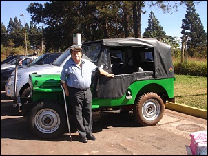

    O vitara já está no mecânico! colocando focinho de ferro GV diesel... os calços 2" já estão a caminho via sedex!
    depois vou direto buscar o pneu... então volto no mecânico para uma possível redução no giro do volante e para avaliar e decidir se mantenho a mola de chevete + calço 2" ou se volto com a mola original + calço 2"...
    só vou pensar em mecher na roda após trilhar um bocado...
    enquanto isso... tenho uma ótima desculpa pra rodar no 51 do meu avô... hehehe... só alegria!
    até...
    até...
    Caro Zukeiro,
    Apesar de já saber a resposta.... pergunta pro "Nono" se ele quer vender este 51....
