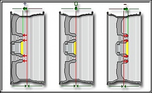

    OFFSET (ET)
    Podemos dizer, em termos gerais, que o Off-Set da roda é o quanto ela fica deslocada de seu centro, como exemplo um Niva possui rodas com Off-Set positivo enquanto que, no Vitara é próximo de zero, ou seja quanto mais negativo o valor mais o centro aproxima-se do carro ou tanto mais "para fora" é a roda.
    É a distância entre a face de assentamento da roda e o centro da tala, representado por uma uma linha imáginária ou eixo de simetria conforme figura indicativa.
    O off-set pode ser: Positivo, "0" (zero) , negativo.
    A medida de Offset é expressa em milímetros.
    Off-set positivo - Indica que a face de assentamento da roda está mais próximo da borda dianteira em relação a borda traseira. Esse tipo de Off-set é normalmente utilizado em veículos de passeio e pick-ups leves que derivam desses veículos.
    Off-set "0"(zero) - Indica que a face de assentamento da roda está igualmente dividida ou seja no centro da tala.
    Off-set negativo - Indica que a face de assentamento da roda está mais próxima da borda traseira em relação a borda dianteira. Esse tipo de off-set é normalmente utilizado em pick-ups de maior porte como por exemplo: F-1000, D20, Silverado, F250, Ranger.
    Obs.1: É aconselhável que as duas medidas acima sejam levadas em consideração, para evitar futuros problemas, como pneus raspando no paralama.
    Obs.2: Caso você queira colocar aros maiores que 15", mesmo seguindo as medidas acima, talvez seja necessário realizar modificações nos paralamas, como rebatê-los ou alargá-los.
    Obs.3:A instalação de uma roda com off-set adequado é muito importante. Ele mantém a boa dirigibilidade do veículo e evita o desgaste prematuro dos pneus e dos componentes de suspensão.

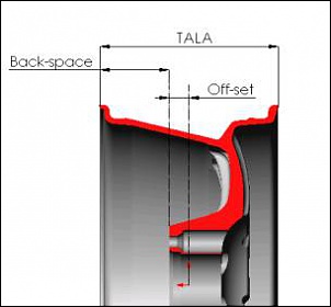

    Determinando o OFF-SET ( ET )
    1° passo - Medir a dimensão da tala conforme figura 06. Ex.: Valor encontrado 180mm
    2° passo - Dividir o valor encontrado por 2 (dois), para obtermos o centro da tala ( 90mm ).
    3° passo - Valor do Back-space já encontrado ( 130 mm ) conforme Figura 03.
    4° passo - Calculando o Off-set.Fórmula:
    Off-set = Back-space - ( Tala / 2 )
    Off-set = 130 - ( 180 / 2 )
    Off-set = 130 - 90
    Off-set = +40
    Off-set = 40mm positivo
    Off-set negativo: O Off-set será negativo quando o Back-space for menor que a dimensão da ( Tala / 2 ), no exemplo vamos utilizar um Back-space de 85mm e a Tala de 180mm.
    Ex.: Off-set = 85 - ( 180 / 2 )
    Off-set = -5mm negativo
    Off-set "0" (zero): O Off-set será "0"(zero) quando o Back-space coincidir com o meio da tala , no exemplo vamos utilizar um Back-space de 90mm e a Tala de 180mm.
    Ex.: Off-set = 90 - ( 180 / 2 )
    Off-set = 0 ( zero )
    Como Determinar o Off-set de uma Roda 2
    • O primeiro passo para obtermos o off-set da roda é calcularmos o backspace (vide item 03 / figura 03);
    • Em seguida medimos a dimensão da tala (A) até (B), (Conforme fig. 05), dividimos o valor encontrado por 2 para obtermos o centro da tala (90mm);
    • Após termos os dois valores fazemos a subtração do centro da tala do valor encontrado no backspace.
    • Temos então:
    Veja:

    Miniaturas de Anexos Miniaturas de Anexos Off-Set??-clip8.gif   Off-Set??-offset.jpg   Off-Set??-image002.jpg   Off-Set??-clip11.gif
