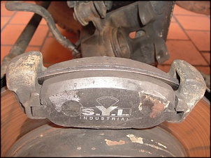

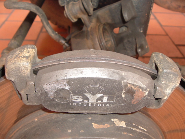

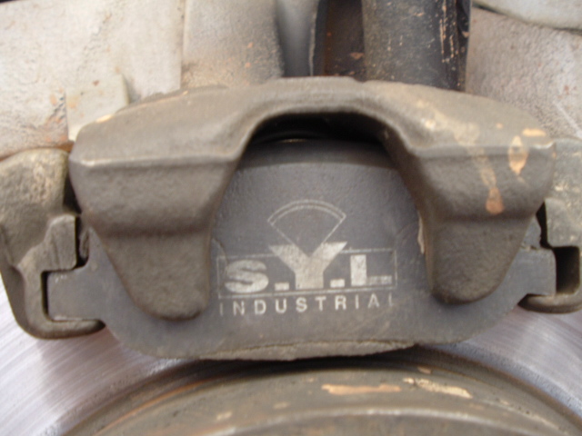

Estou com um barulhão nas rodas dianteira do meu samuca, e são as pastilhas de freio que fazem o barulho, por não ter as presilhas que vai junto com a pinça.
Alguém tem estás presilhas, preciso as do lado esquerdo, pois já consegui do lado direito, pode ser usado não tem problema.
Aramis, fui procurar as presilhas mas não consegui entender como foi a adaptação que o seu mecânico fez. As do monza (pelo menos as que encontrei aqui em sampa) são presas numa orelha que tem em cima da pastilha (o que não é o caso das pastilhas do samuca). Vc poderia enviar umas fotos da adaptação ?

Marcelo, não tenho certeza, mas me parece que existem dois tipos de pastilhas para os Samucas. As pastilhas do meu, possuem estas orelhas. Você poderia enviar desenho ou foto de suas pastilhas?
Estas pastilhas são iguais as minhas. Você ainda não encontrou as presilhas? Para amenizar o barulho, você pode prender as pastilhas com silicone vermelho, basta preencher a lacuna existente entre as "orelhas" da pastilha e o suporte da mesma. A pinça não ficará bem firme, mas o barulho desaparecerá.
Angelo, ainda não achei e nem bolei nenhuma adaptação boa. Acho que vou seguir na linha do silicone mesmo. Porque o silicone vermelho ? É mais forte do que o normal (tipo flexite?) Onde vc comprou ? Valeu....
