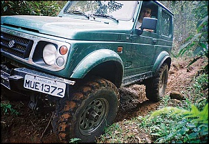

    O meu tb estourou !
    Eu fiz no pára-choque !
    Tá muito feio, mas funciona !
    Olha ao lado da placa !
    [ ]s
    Miniaturas de Anexos Miniaturas de Anexos Pontos de ancoragem samurai feixe de mola-0016_123.jpg
    a unica diferença é que meu parachoque é original, todo amassado , mas original.
