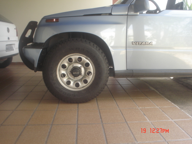

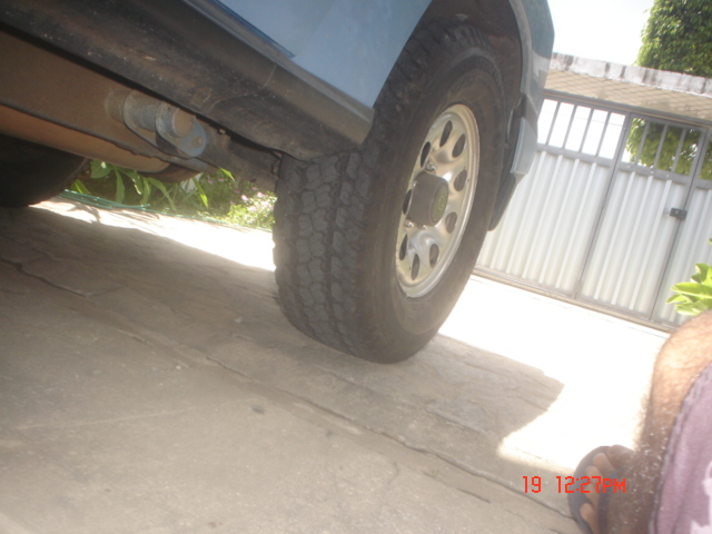

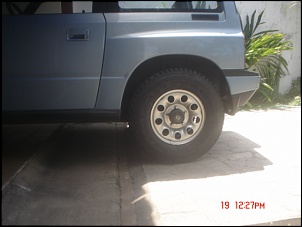

    Resultado!
    Olha como ficou
    Miniaturas de Anexos Miniaturas de Anexos Pneus Goodyear Wrangler...-dsc05923.jpg   Pneus Goodyear Wrangler...-dsc05922.jpg   Pneus Goodyear Wrangler...-dsc05919.jpg
