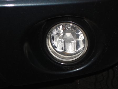

    Tenho uma Tracker desde setembro/07 e posso te dizer que sim, eu até comprei os faróis de milha do Grand Vitara e deu direitinho, já nos sites de peças/acessórios eles anunciam junto as peças deles. Olha, o farol de milha eu comprei no mercado livre, é só procurar em peças para tracker em custou R$530,00 um não original, mas o original não chega nem perto dos R$5000,00 que te disseram e olha que na concessíonária daqui de Belém o preço é R$1500,00.

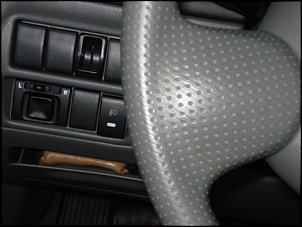

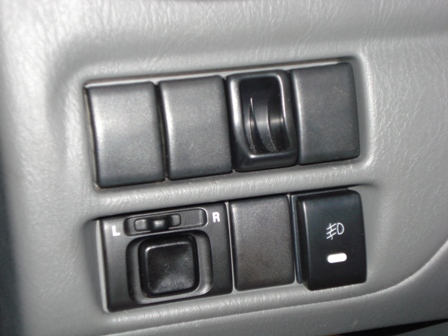

    E como fica a instalação do interruptor do faról de neblina no painel do Tracker ?
    R= sem nenhum problema mesmo, foi só puxar uma das capinhas de interruptor que ficam no painel, escolher uma e plugar o chicote que veio com o farol. Veio com tudo, interruptor, chicote e lâmpadas.
    Onde fica ?
    R= o meu ficou do lado esquedo do painel/volante, na parte de baixo
    Fica como original ou precisa de alguma adaptação ?
    R= Não precisa de nenhuma adaptação, vou fotografar e postar aqui para verem. eu podia ter feito a adaptação com o farol do ecosport, mas este não custou tão caro, vem com tudo que precisa e foi realmente muito fácil, o que demorou mais foi cortar o buraco no parachoque para encaixar o farol.

    Aqui estão as fotos do faróis de milha que instalei no meu carro.
    Márcia

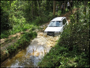

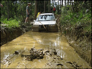

    Se aguenta trilhas? Tira suas próprias conclusões... rsrsrs (Veja as fotos anexadas) O carro das fotos está inteirinho ainda...
