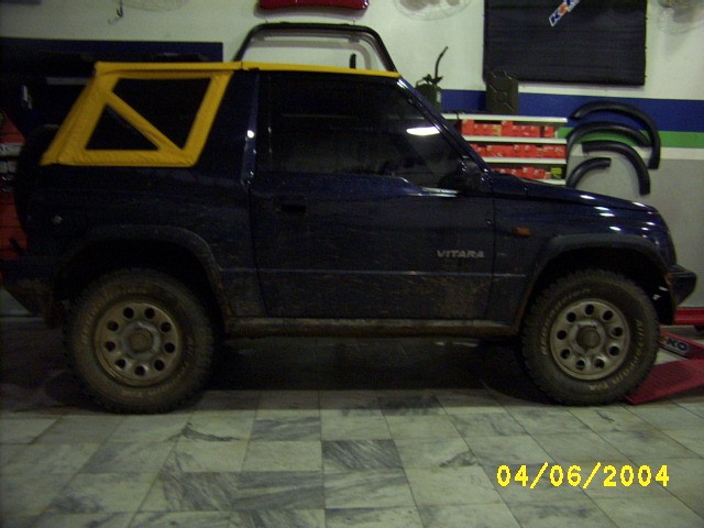

    E os pneus sào BF all terrain 235 (o 31"é um 265) e mesmo assim no fim do curso do volante raspa nas longarinas, nada comprometedor.
    Cada pneu vale cerca de R$ 500,00
