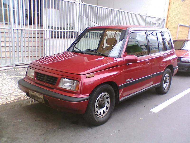

    Agora que eu reparei...
    Seu carro tá baixo demais na dianteira... As molas foram cortadas??

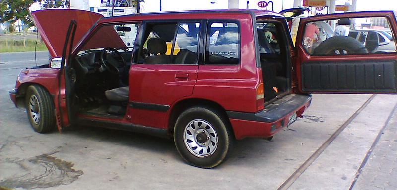

    a ex dona nao cuidava muito dele nao
    a mola quebrou um elo e ela nao trocou e cortou o outro lado pra ficar iqual....louca....
    bom esse carro vai passar por uma reforma geral apartir desta terça a começar pela lataria interna e externa....vou desmontar o carro todo e retirar os pontos de ferrugen na estrutura pois o carro estava parado
    e isso tenho que trocar todas as molas e suspençao
    tem um cara aqui em salvador...manoel eu acho que entende muito de vitara e eu estou pedindo ele uma ajuda porem quanto mais melhor ne?
