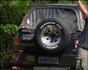

    Faaaaaaaaaaaaaaaaaaaaala galera, URGENTE, perdi a vareta de fibra que fixa a parte de tras da capota do na porta do canvas, alguém ja passou esse perrengue ? ? ? Alguém pode me ajudar ? ? ?
    Segue foto com o problema . . .
    Miniaturas de Anexos Miniaturas de Anexos Vareta de fibra da capota do canvas-vitara3.jpg

    Êita amigo!!
    Fique calmo!!
    Isso é barbada! Vai em qualquer lojinha de caça e pesca ou camping e compre uma daquelas varetinhas de montar barraca iglu!! Eles vendem avulso!!
    Lendo o título do tópico, imaginava que o problema fosse mais grave, hehehe!!
    []´s e boa sorte!!

    Faaaaaaaaaaaaaaaala NANITO . . . vou ver essa varinha, valeu ! ! !

    Caso essa varetinha de barraca seja muito fina, passe umas 2 ou 3 voltas de fita isolante. Fica feinho, mas já que não aparece mesmo né?! Hehehe!
