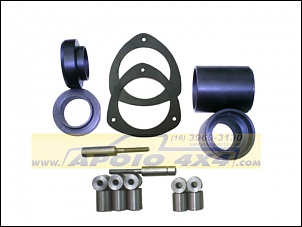

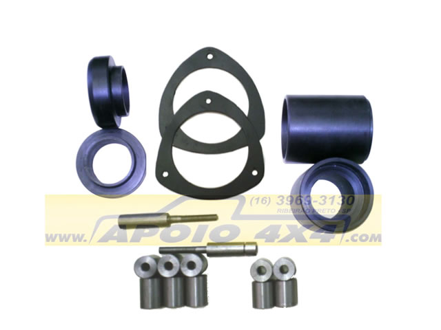

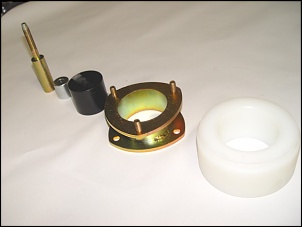

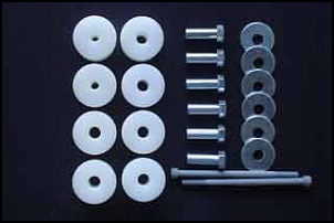

    Olá parceiros,
    Gostaria de auxílio sobre o procedimento correto para levantar um pouco meu Sidekick, cerca de uns 5 cm (já tá bom). Tenho visto alguns kits para levantar suspensão e carroceria e gostaria de saber se é só instalá-los e sair rodando, ou essa alteração acarretará em outras alterações ou PROBLEMAS (o que é pior). Lembro que não quero nada muito radical, só pego trilhas leves, mas quero colocar um pneu maior (atual: 205 / 75 / 15).
    Agradeço a atenção.
    P.s.: vou tentar colocar as imagens dos kits básicos que encontrei no mercado.
    [ ]'s cordiais.
    Miniaturas de Anexos Miniaturas de Anexos -alternativa-4x4-r-350.jpg   -kit-carroceria-vitara-rc-equip.jpg   -kit-levantar-vitara-apoio4x4-r-380.jpg   -kit-vitara-rc-equipamentos.gif

    Mas, pela experiência que eu tenho, posso te dizer que sendo o kit BEM instalado não tem problema algum. Vc terá que ver depois algumas mudanças do tipo, amortecedores, molas, calço da bandeija traseira, batentes, espaçador de cardã, etc. Tem várias coisas que podem ser feitas ou simplesmente colocar somente o kit, já que vc não vai encarar atoleiros muito radicais.

    Coloquei o kit da RC4x4 no side, já fazem uns dois anos, estou rodando sem problemas, se vc tiver com os pneus 205 (orignais) vai ficar meio esquisito, as 2" na suspensão ajuda bastente a não ficar engastalhado nos barrancos.
