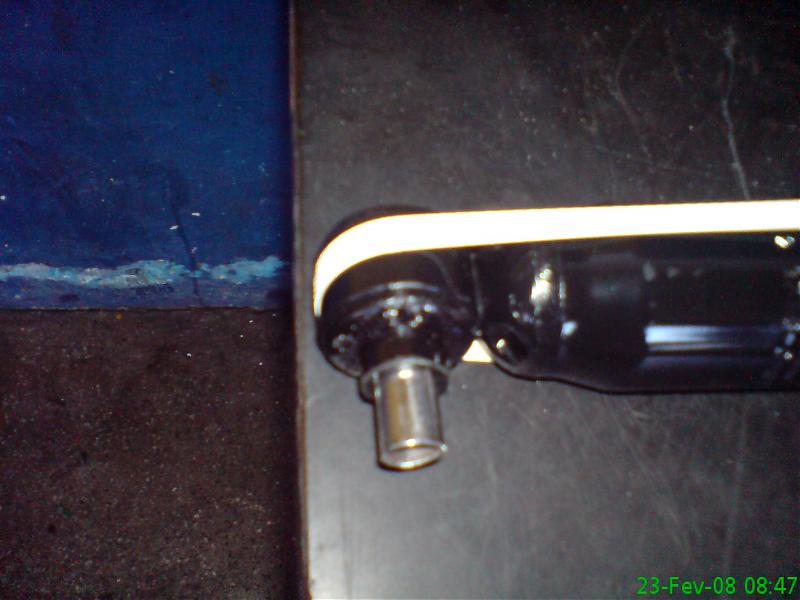

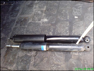

    Segue algumas fotos referente ao amortecedor traseiro Suprema, marca cofap turbo gás GBL1024, para ser utilidado na traseira da Tracker/GV com o kit 2" suspensão.
    Tem que desbastar um pouco na parte da furaçao e colocar um caninho para ajustar com a medida original (estou sem as medidas quem tiver acrescente);
    Fotos:
    1- amortecedor suprema turbo gás;
    2- amortecedor suprema com a parte a ser desbastada;
    3- comparação do tamanho original do amortecedor da tracker + prolongador com o da Suprema;
    4- amortecedor suprema com cano e já desbastado;
    5- furação.

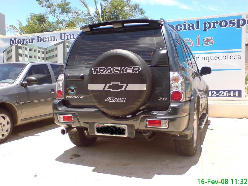

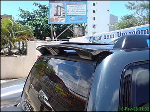

    Encontrei esta Tracker com lanterna traseira no pára-choque com a alteração da cor do pisca (onde era amarelo foi modificado para branco) e aerofólio. Vou ver onde o proprietário adquiriu...

    Citação Postado originalmente por TMorais Ver Post
    Então!
    vi outro dia um GV na rua que me 'explicou' a função daqueles tapa-buracos do parachoque...
    alguém aí tem mais informações sobre estas lanternas? preço, acionamento, botões originais no painel, etc...

    Alex, essas lanternas nos para-choques são originais dos GVs de 1998 a 2001. Esses carros não têm lanternas, piscas nem luz de freio nas lanternas superiores. Nelas ficam a ré e luz de neblina (só na lanterna esquerda). No painel, o único botão a mais é a luz de neblina, ao lado do porta-moedas, que nos Trackers novos não existe.
