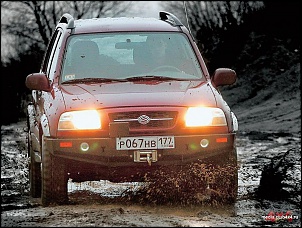

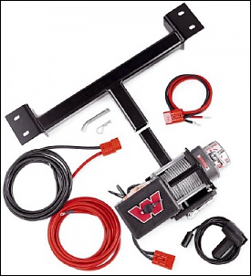

    vi um projeto europeu no qual o cara usava uma fixação semelhante ao reboque pro guincho... fica ate bonitinho... posso fazer o mesmo no Brasil?
    Isso ainda facilitaria o uso na frente e a tras... bastando mover o guincho...

    mas como vc instalou o guincho... no quebra-mato mesmo?
    no projeto que postei acima os caras nao deixam fixo... assim se pode tanto usar para guinchar pela frente quanto por tras....
    eu tava vendo uns entre 8 a 11000lbs mesmo...

    Por falar nisso... O guincho que tá escondido....É bonitinho... Mas tem grande chances de estragar o para choque!

    Citação Postado originalmente por Murillus Ver Post
    Irmão, fixação de guincho não é bricadeira não. Não existem bases para guincho que possam ser removidas numa trilha e colocadas novamente. Uma coisa é colocar o guincho em um suporte ou quebra-mato e ficar bonito, outra é obter de uma base sólida para usar de fato um guincho. Note que, numa trilha, o carro pode necessitar de ser guinchado em diversas posições e ângulos. Dá pra imaginar o que seria uma força de 2 toneladas agindo num ângulo de 30º graus diagonalmente em relação ao carro. Se a base do guincho não estiver muito bem fixada no chassis, a força vai entortar tudo ou arrancar o suporte, o para-choque e tudo mais. Procure uma boa base para seu guincho e um bom profissional para fixá-lo.

    Citação Postado originalmente por Joao Baeta Ver Post
    Concordo com o João. E mais, o cilindro onde o cabo enrrola têm que estar visível para que, no tracionamento, o cabo seja perfeitamente enrrolado. Senão, o cabo acaba trepando e se deteriorando. O guincho não pode ficar embutido. Já vi casos em que o guicho ficava dentro do para-choque e era uma porcaria para guiar o cabo e o dono simplesmente não tinha acesso para, depois do uso, limpar tudo e lubrificar.
    Viche,
    É legal....!!!! Mas vai dar um trabalho para vc cuidar dela msm!
    nao tinha pensado assim... quando vc falou da manutenção percebi o problemao de ter um guincho embutido...
    mas e quanto aquela opcao de usar como base um reboque...
    acho que vou ter q ver se consigo alguns testes com este aparato pra ver se a forca de tracao nao parte ou empena...
