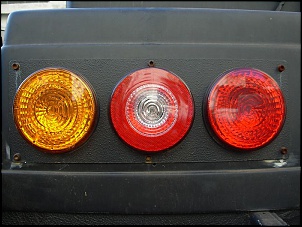

    cara, estou fazendo o meu traseiro, ele já fica com protetor de tanque em uma peça unica. ele é de chapa de 3mm de aço carbono.
    a foto é dele só na chapa, as lanternas serão as traseiras das carretas guerra (14cm cada) e a placa ficará presa no espaço abaixo do estepe.
    O meu está saindo por R$ 500,00, mas se quiser, o Fabiano aqui do forum fabrica este do samuka verde por se não me engano R$ 700,00.

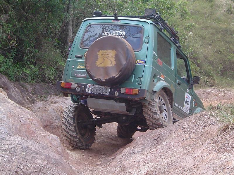

    ACho que ele falou sobre o parachoque dianteiro, nao?
    Vai um modelo ai:
    a nao ser q vc ja trabalhe com esse tipo de coisa, tenha materiais proprios pra dobrar chapas, souber furar e soldar direitinho,fazer medicoes...coisa q um engenheiro ou tecnico desta area entende bem, se vc for um acho q dara certo sim!!
    se nao souber fazer isso, compre pronto, tenho o parachoque RC4x4 e eh mt bom, parachoque,quebramato,berco de guinho e protetor de direcao em uma unica peca!
    o parachoque traseiro prefiro original, nao achei um q me agradace.
    abraco e boa escolha!

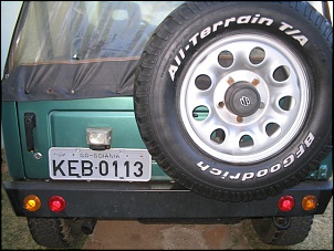

    Olha o modelo dos meus.
    Feitos em chapa nº12 (se não me engano), e com pintura eletrostática.
    Feitos na FIBRAUTO do Edson em Goiânia/GO (62)3285-6466
    Ficaram em torno de $700 o par.
    Ficaram mais simples, porém bem mais resistentes que os originais.
    De início montei o trazeiro com as ponteiras de plástico do parachoque original, mais logo resolvi tirar as ponteiras.
    Boa sorte.
    Miniaturas de Anexos Miniaturas de Anexos -jeep-traz.jpg   -jeep-diag-traz-dir.jpg   -jeep-diag-dir.jpg
    parece q ficou bem feito sim, mas esse parachoque dianteiro "pontudo" nao ficou perigoso?
    o traseiro gostei, mas acho q as lanternas nao combinaram..

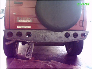

    Finalmente meu parachoque traseiro ficou pronto, em chapa de 3,5mm, e protetor de tanque em uma unica peça. Para reforçar ainda foi fixado nos suportes dos ganchos de reboque, assim ficou com um total de 7 pontos de fixação.
