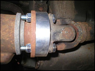

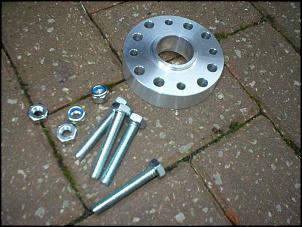

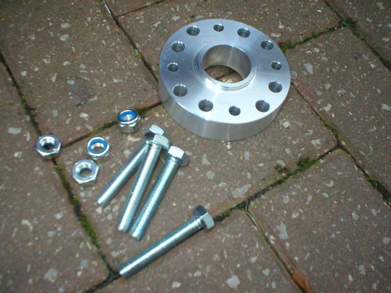

    Estou estudando a plicação e a necessidade de ser utilizado espaçador na conexão do cardã com o diferencial traseiro quando fazemos lift de 2" na suspensão.
    Vejo alguns projetos que os carros utilizam espaçadores de 0,5" e outros com até 1".
    De fato medi o deslocamento do pneu partindo da situação original para uma com lift de 2" e constatei que o pneu trazeiro se desloca cerca de uns 3 ou 4 milímetros pra frente.
    Mas é aí que surge a dúvida.
    Já que o eixo não é ajustável - pelo fato de estar fixado por barras - a tendência não seria de o cardã ser pressionado contra a caixa de trasferência? Penso até que deveria ser encurtado e não prolongado.
    Porque o uso desses prolongadores??

    Andre, vc não pode esquecer que quando vc levanta a suspensão a t-case e o cambio vão subir também, enquanto o eixo vai ficar lá na mesma altura, que só vai ser alterada com o uso de pneus maiores, por isso alguns optam por usar esse espaçador.

    No VITARA eu colquei calço de 2" na suspenção e pneu 30.9" já tem uns 6 meses será que preciso de colocar o espaçador no cardã?
    Coloquei espaçador (10mm) no meu cardan pois o mesmo estava muito pra fora da T-case (em comparação a outros vitaras)deu uma melhorada, esta QUASE na posição original.
    abs
    O meu foi o Fabil quem fez
    Muito bem feito. Eu Indico
