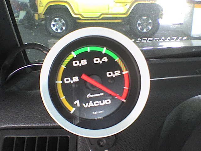

    Olá amigos,
    vim dar a dica aí pros amigos que estão virando "sócios" de postos de gasolina. Meu vitara tava fazendo 6 km/l, o carburador está ok, o motor está ok. Não há motivos para fazer tão pouco. Ledo engano, o motorista faz a diferença, o antigo dono me disse que fazia 8 km/l com ele e eu, andava antes numa santana quantum 2.0. Hehehe.
    Instalei o tal do vacuômetro pra analisar a quantas andavam as minhas pisadas e descobri que realmente sou muito pé de chumbo.
    Vai a dica então: instalei um vacuômetro cronomac (aquele com a faixa de diagnóstico colorida ) lá na Rede SOS Turbo em POA. Bonitinho o reloginho, com a luz esverdeada igual a do painel. Gastei 130 pilas na brincadeira e digo que vale o investimento. Até agora, deu um pouco mais de 150 km no hodômetro e o ponteiro tá recém chegando no meio tanque.
    Pra quem tá gastando muito e não quer botar GNV, tá aí uma dica pra amenizar a conta do posto.
    []´s mais econômicos

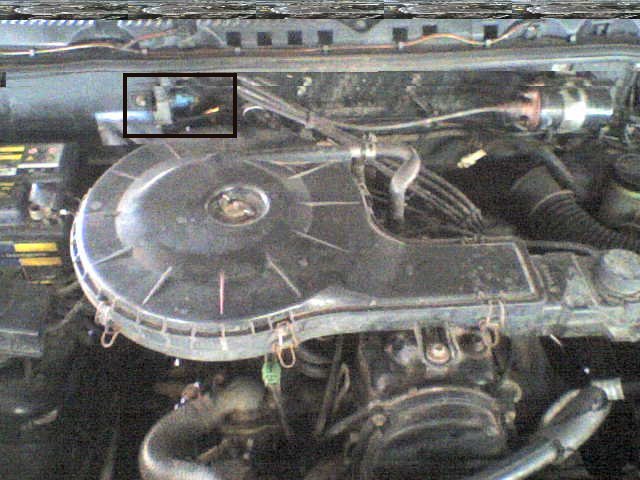

    Foi rápido, indolor e barato, na minha opinião.
    A instalação não levou mais de meia hora. O que se faz é apenas colocar um conector em forma de "T" na mangueirinha do vácuo. Pra colocação do relógio do vacuômetro, não precisa furar o painel, dá pra colar com aquelas fitas dupla face no painel. Ficou 10!!
    Vou tirar fotos pra postar aqui como ficou. Tiro fotos do lugar onde foi feita a instalação do conector em "T". Se quiser encarar, dá até pra instalar em casa, só complica na fiação da iluminação, mas dá pra tu emendar o fio do vacuômetro no fio da luz de cortesia do cinzeiro! Barbada.

    as fotos
    Como tinha prometido, em anexo vão as fotos!!
    Não repara na qualidade fotográfica, pq é foto de celular!!
    De repente com isso, vc instala em casa o vacuômetro!
