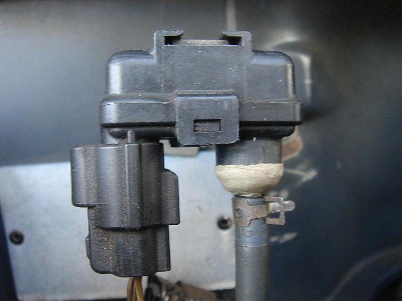

    Olha a situação do meu MAP ... pois é .. isso aí é durepox mesmo ...

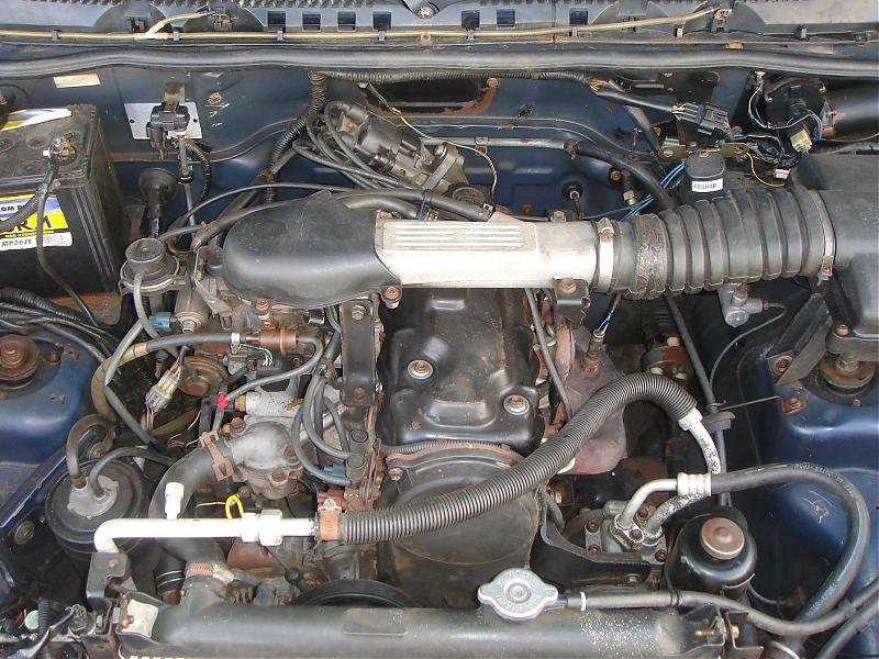

    Vc tem alguma imagem do coletor de admissão ?

    mas tente limpar o coletor de admissão antes de comprar outro MAP.
    Limpeza de coletor serve como PREVENÇÃO mas se a contaminação (óleo lubrificante, combustível, sujeira) atingiu o elemento sensor nao existe o que fazer.
