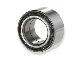

    AMIGOS, TENHO Q FAZER A TROCA DO ROLAMENTO DIANTEIRO.
    QUERIA SABER se tem alguma alternativa(adaptação) mais barata do rolamento duplo(utilizado no vitara/sidekick 5portas), que custa em torno de uns 350,00 aqui em natal/rn, ou se alguem tem pra vender mais em conta.
    Urgente, o mesmo ja tá no estagio de roda bamba.

    Tou com esse mesmo problema. Levei meu carro na oficina pra trocar os discos e as pastilhas de freio, bem como lubrificar as RL. Constatei que os rolamentos das rodas estavam "roncando" e entendi de trocar. Como já comentaram acima, o rolamento da roda é composto por dois rolamentos em cada roda, um de frente pro outro. Me falaram que originalmente, esta peça é única, e que na concessionária custa em torno de R$ 800,00 cada
    Em consulta a uma loja que comercializa rolamentos aqui em natal, eles me ofereceram um par de rolamentos pra cada roda, onde eu colocaria na sede, um de frente pro outro. Detalhe: cada rolamento desse, custa R$ 35,00, de modo que eu gastaria R$ 140,00 com os 4 rolamentos.
    Os dois rolamentos se encaixam perfeitamente na sede original, fato confirmado no paquímetro, mas fico receoso, frente as colocações postas acima.
    Andei sabendo de uma história de um espaçador, que resolveria o problema, mas nao tenho certeza disso.

    Em uma primeira consulta, acabo de ver na alternativa4x4, ao que parece ser o rolamento nas medidas originais, pelo preço de R$ 120,00 cada. Nosso colega Edvaldo já mencionou que o dito rolamento custa R$ 100,00 na Suzucar.
    Já fico mais aliviado. O que vocês me dizem? Adoraria encontrar esse rolamento aqui na minha cidade.. só que trabalho o dia todo e nao tenho tanto tempo de procurar.
    Graças a Deus muitas peças do Vitara são fabricadas em nosso país. Comprei os discos de freio e as pastilhas por R$ 220,00 (tenho até medo de procurar saber quanto é o original Suzuki). Os retentores da roda eu também comprei. Originais Suzuki, by GM, por R$ 55,00 cada.

    Henanh,
    Esses rolamentos foi montado dentro da bacia do antigo e com retentores novos, e a bacia que é a capa onde se localiza os dois rolamentos com um peça de plastico como uma vedação na junção dos rolamentos estava bom. Se foi feito com esses cuidados, ainda não ouvi ninguem reclamar.
    Fiz isso em um rolamento por não achar ele novo, depois que achei fiz a troca do outro que estava totalmente danificado.
