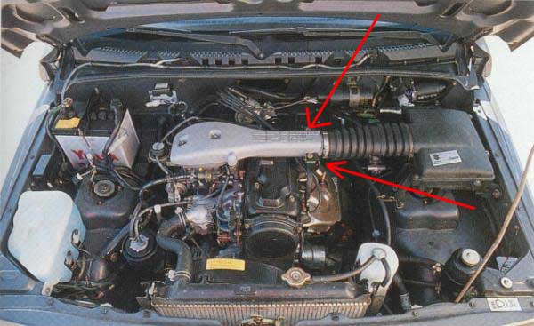

    Passa mais detalhes da localizacao do numero do MOTOR no Vitara, pois procurei, procurei, e não achei nada....
    Me diz perto de que peça ele fica e um exemplo de numeração para eu ter certeza que achei. Ao lado do coletor, ao lado do filtro de oleo ? Do outro lado... perto do distribuidor....???
    Se tiver jeito de postar uma foto... mata a pau !!
    Só falta isso para eu fazer a transferencia da viatura.
    Qto ao num. chassis, no meu Vitara 8v 91/92, só achei a metade final do numero que está no documento, exatamente no final da longarina, atrás da roda dianteira direita. Mas este já está resolvido...
    [ ] s desde já agradecidos.
    Usuário Avatar de Márcio Magalhães
    23/11/2004
    662
    Olá,
    Ele fica bem no lado do bloco do motor pelo lado do coletor de escape, só que não exatamente embaixo do coletor... fica mais para perto da parede corta fogo, indo para a transmissão.

    Então o acesso é por cima do motor... abaixo da mangueira do filtro ?
    Eu estava procurando EMBAIXO do motor, logo abaixo do coletor, praticamente junto a embreagem...
    Vou procurar no lugar "das setas"...
    Valeu !!

    O acesso é por cima mesmo. Não fica também exatamente embaixo da mangueira também, fica mais para dentro.

    ACHEI !!!!!!
    Márcio, estava lá onde vc falou....
    Apenas para facilitar a vida dos D+ colegas, sugiro o seguinte :
    - gire a direção totalmente para a DIREITA;
    - abaixe-se junto a roda ESQUERDA, logo atrás do pneu;
    - procure com uma lanterna no vão entre o coletor e a lata da carroceria;
    - olhe bem na junção do bloco do motor com a capa seca da embreagem;
    - procure por um numero BEM GRANDE = "1590 cm3" que é a cilindrada do motor 1.6;
    - logo abaixo destes numeros, vc tem o numero do MOTOR, de forma pouco aparente e marcada "de lado" no bloco;
    - exemplo da numeração : G16N403682.
