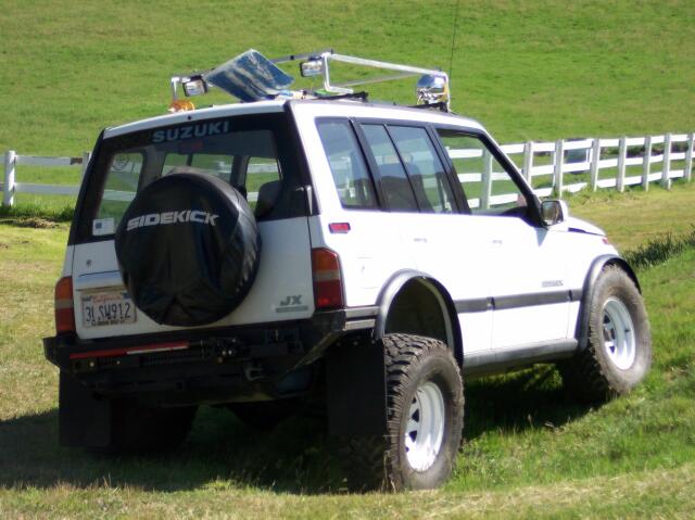

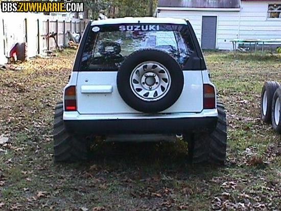

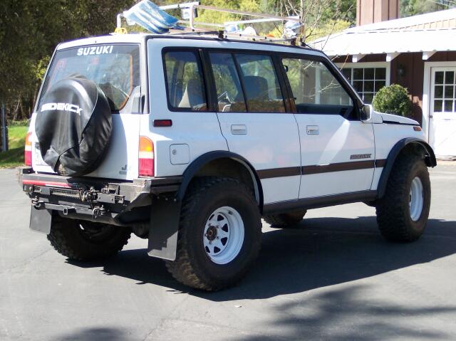

    Olhem que interessante essas fotos que achei no Pirate4x4.com. Lift de 8" e pneus 33", com IFS na frente ainda.
    Nem tudo esta perdido, Rafael!
    Miniaturas de Anexos Miniaturas de Anexos Vitarao com 33-vitarao-33_101.jpg   Vitarao com 33-vitarao-33-tras_150.jpg   Vitarao com 33-vitarao-33-curso_297.jpg

    Ae Osvaldo!!!
    Fquei curioso por essas 8" de lift...
    Se bem q pode ser so um "mega bodylift"... Ja vi uma materia sobre um vitara com 9" de lift. Na real o cara levou toda a IFS 9" para baixo, ou seja, o curso continua o mesmo. EU pessoalmente nao vejo como tirar mais de 2" da IFS original com alguma margem de segurança. Acho q no limite da para chegar a 3" mas pondo em serio risco as homocineticas.
    Rebaixar o diferencial dianteiro permitiria mais seguranca para esses 3"...
    Agora, se conseguir trocar as homocineticas originais por outras com maior angulaçao o recurso é bem maior, mas acho q nao compensa. Ainda prefiro o eixo rigido...

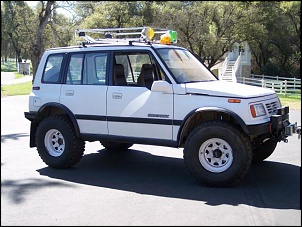

    Tava olhando a foto da frente do vitara de 8" (anexa). Parece q o cara passou o diferencial para baixo da travessa do motor e fez algum tipo de extensor para os triangulos da suspensao.
    Não deixa de ser uma ideia... 8) Fazendo isso daria para usar 3" na IFS sem problemas pq o diferencial ficaria quase alinhado com o centro da roda, trabalhando em um otimo angulo.
    O fato é q perderia vao livre e continuarinha com os eixinhos Suzuki...
    Acho q ainda prefiro uma suspensao toda nova com eixos rígidos.
    Abraços planejadores,
    Vou pensar mais a respeito
