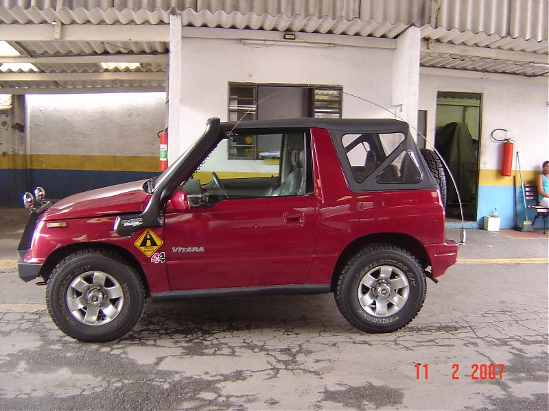

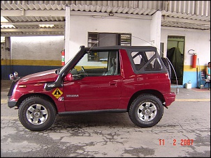

    Citação Postado originalmente por mauricio gonçalves Ver Post
    você tem certeza que o 235 nao raspa quaze nada, to querendo um pneu mud, posta as fotos si possivel.
    Não raspa...ou raspa tão pouco que vc pode usar sem problemas, somente se for encarar uma subida com o volante virado, se sua viatura está com as molas e amortecedoras em perfeito estado não terá problemas. Se vc estivesse em SP eu colocaria as minhas rodas na sua viatura para vc poder testar. Segue as fotos

    boa noite
    pode ser por causa do off-set da roda, as do viche parecem ser mais negativas q as originais...
    o vitara da minha irmã ta com o savana 235 mud com as rodas d liga originais do vitara e realmente pega um pouco...
    Usuário Avatar de JOSE CANDIDO
    10/06/2005
    Porto Alegre / Belo Horizonte/RS
    1,246
    exato, estas rodas ai têm off set negativo .... deve ser -12, e devemos lembrar que as originais do vitara sao + 25 ... ou seja, fica uma diferença de 1,5 polegadas, o que é muita cosia !!!

    Citação Postado originalmente por viche Ver Post
    Não raspa...ou raspa tão pouco que vc pode usar sem problemas, somente se for encarar uma subida com o volante virado... Segue as fotos
    Vc usa calços na suspenssão ou carroceria? se usa quantas polegadas esse vitarinha 3p têm.
