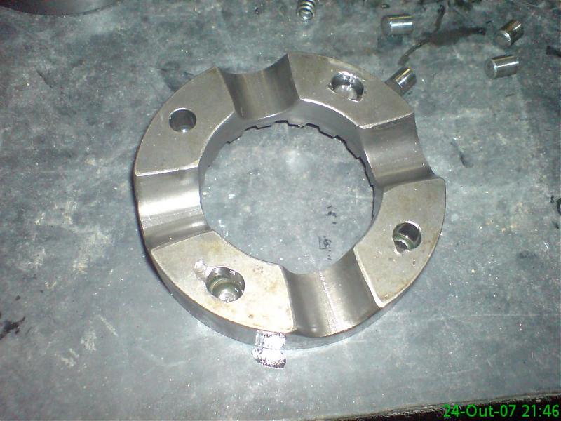

    Já fez algum tempo que tirei o bloqueio mas só agora lembrei de postar fotos dele, vejam como estão "machucados" os furos, olhando a caixa que o antigo dono me entregou com as peças originais ( que agora estão no diferencial de novo ), encontrei um saquinho com um jogo de pinos e molas do bloqueio e observei que estas estavam na mesma ( ruim ) condição das que estavam no bloqueio, ou seja, esses pinos/molas já haviam sido trocados antes e deu o mesmo problema .
    Se eu quizer ter o samuca bloqueado novamente terei que comprar outro bloqueio....

    certamente teve algum erro na montagem ae...
    T+
    Renegade Sport 2.0TD
    manda enxer de solda e refaz os furos.
