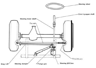

    João, já olhei em todo canto mas não achei, acho que o ex dono o retirou quando levantou a suspenção .
    Apreveitando, aonde originalmente fica o amortecedor de direção do samurai 97 (helicoidal)?

    Usuário Avatar de lg_gustavo
    06/04/2004
    721
    Citação Postado originalmente por diogo ludovico Ver Post
    obrigado!
    Diogo...dá uma olhada nesse esquema e veja se te ajuda.
    [ ]s
