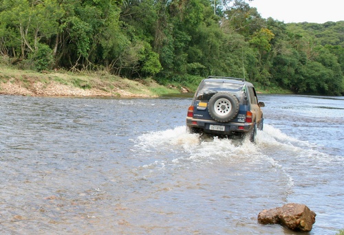

    Luiz, o problema não é o diâmetro do pneu. Tenho em meu Vitara pneus 235/75, inclusive no estepe. Quanto ao espaço, deve sobrar uns 2mm do pneu até o pára-lamas. Mas que cabe, isso cabe!
    O problema é a maior largura do pneu, quando usado com a roda original, que pode impedir o limpador traseiro de funcionar. (O pneu fica tão próximo à lata da porta traseira que impede a movimentação do limpador.
    Veja as fotos do meu carro com o estepe 235 na traseira.
    Uma configuração que cabe tranquila é a que uso: Pneus 235/75R15 e rodas 15x7" offset -12.
    Você quer dizer até o parachoque, né...
    Agora entendi sua colocação... não tinha parado para pensar nesse aumento na profundidade do pneu...
    Será que não resolve colocar algum disco ou porca para afastar a roda da lata da tama traseira... tomando o cuidado para não "encurtar" demais os parafusos prisioneiros??

    Luiz,
    Tem razão... Errei... É pára-choques mesmo.
    Quanto a colocar um espaçador, sei não... De qualquer forma, com um pneu 235 vai raspar nas longarinas mesmo. Melhor trocar também as rodas. Mas se o pneu for menor, algo como um 215, dá pra por sim. Cabe na boa.
