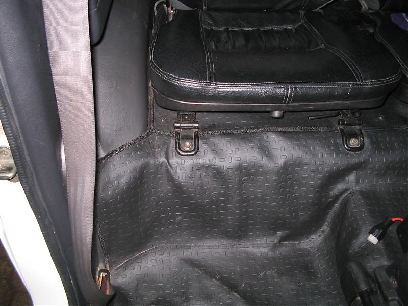

    Alexandre Souto
    Postado originalmente por almoraes Ver Post
    Amigos;
    Segue a foto do piso do meu ex vitara.
    [ ]'s
    OLa amigos, fiz como o amigo Almoraes, em meus dois vitaras que tive, um eu tenho ainda, e nao tenho nenhuma critica, ficou muito bom e nao me deu trabalho nenhum de desgaste. Facilita a limpeza e nao desgasta o carpete original, mas se molhar, isto eh, mergulhar o carro, ai eu acho que tera de desmontar para secar, pq com o vinil ou outro material impermeabilizante ira ficar dificl a secagem do carpete original. SE MOLHAR!!!!
    Eh isso, abracos a tudo de bom!!!!

    almoraes
    Alexandre Souto;
    Eu nao deixei o carpete original por baixo da nova cobertura.
    Tirei tudo e deixei só o que está na foto que anexei antes.
    [ ]'s

    LeoGouveia
    Amigos;
    [ ]'s
    Moraes, por acaso você sabe me dizer o nome desse acabamento que há nas bordas do tapete?
    http://www.4x4brasil.com.br/forum/at...4&d=1161776909
    Um abraço.

    almoraes
    Postado originalmente por LeoGouveia Ver Post
    Um abraço.
    Leo;
    Nao faço a menor ideia do nome desse negócio. Eu fui a uma capotaria e disse o que queria. O Sujeito me mostrou o material que tinha e acertamos o serviço.
    Leve uma copia da foto para quem for fazer o seu serviço, pois estou seguro que qualquer capotaria, por mais simples que seja, deve ter esse material.

    Grassmann
    Vamos por partes...
    - A gosma preta é mesmo uma placa de manta asfáltica. Mesmo fina, serve de isolante térmico e acústico. Não é recomendável retirar. Aproveite para aplicar mais se possível. Além de tudo, protege do atrito, evitando de riscar a pintura interna do carro.
    - O ideal pra quem quer usar o Vitara em terrenos arenosos ou muito sujos e molhados é retirar o carpet e colocar alguma forma de revestimento plástico. Qualquer tapeceiro bom faz isso com uma mão nas costas.
    Não sabe onde tem um bom tapeceiro??? Pergunte a um taxista. Aqui em Curitiba todos os táxis tem esta cobertura sobre o carpet. No caso deles, a diferença é que eles não tiram o carpet...
    No meu caso, ainda não tirei o carpet, mas no porta-malas substitui por uma placa de 4mm de espessura de EVA. É fácil de limpar e não tem problema de molhar.
    - Quanto a andar só na lata, se você não liga pra "gosma" que um dia vai derreter mesmo, não liga pra aparência, não liga pro barulho que aumenta e não liga pros riscos que vão aparecer na lata aparente, vá em frente... Caso contrário, procure um bom tapeceiro...
