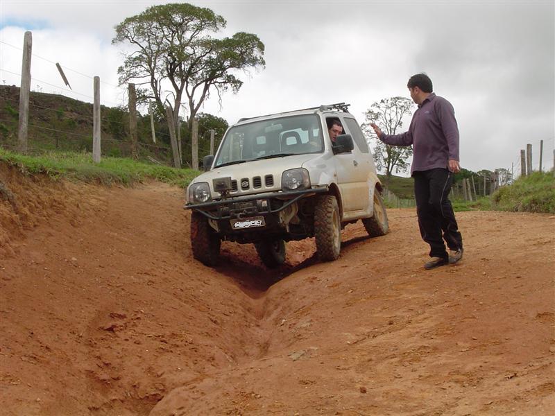

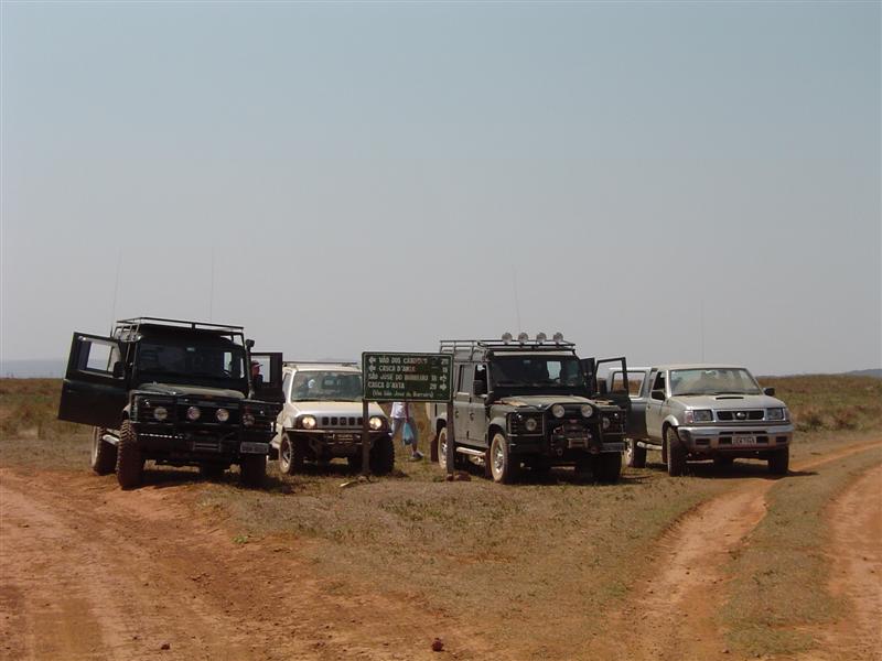

    Vinicius,
    legal que o pequeno inseto tenha atraido interesse...
    Quanto entrei no forum, nao tinha nenhum jimny - mas agora que os samucas tao ficando mais velhinhos, a geracao dos jimnautas de 98 pra frente tá começando a aparecer - o que é bom, a gente troca mais informacoes, resolve problemas de manutencao, etc.
    Segue alguma fotos em ação.
    Quanto a suspensao, sei que aqui em SP o Rodrigo mexia (rc4x4.com.br) - vc pode fazer body-lift ou mexer mesmo na suspensao.
    Se vc nao for usar pneus maiores que 215/75, acho que nao vale a pena.

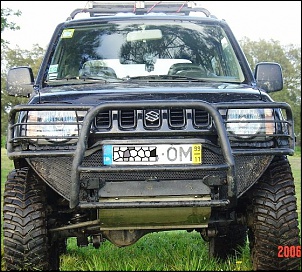

    Abaixo seguem algumas fotos dum Jimny cascudo que encontrei num fórum 4x4 de Portugal (http://www.trilhos4x4.info/forum/).
    Apesar da aparência ele sofreu poucas alterações segundo o proprietário: "pneus recip trial 235 x75 x15 ...... mola mabilsa +4cm e amortecedores oldemu, batentes mais compridos, mata bois do discovery com umas pekenas alteraçoes e protecçoes kuanto baste".
    Vinícius
