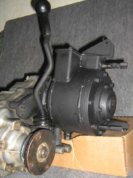

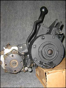

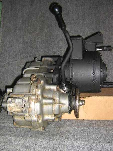

    Hola, me presento desde Chile, para mostrar y ofrecer un obra de ingenieria desarrollada en nuestro pais.
    Se trata de una caja desarrollada para el jeep suzuki samurai denominada Underdrive, la funcion de esta, es reducir la caja de transferencia aplicando un factor de reduccion extra de 2.7:1.
    La underdrive, se fabrica integramente en Chile, con piñones Americanos, funciona mediante Reduccion planetaria y es practicamente BOLT ON.
    A modo de ejemplo, un jeep con underdrive seria algo asi
    1ra 3.7
    UD 2.7
    TC 4.16
    R&P 3.7
    Final Crawl Ratio 153:1
    Ademas, la underdrive cuenta con 2 posiciones ( H 1:1 - L 2.7:1 ), permitiendo desconectar la mega reduccion y dejar el jeep normal, ademas de tener la opcion de traccion 2L.
    Estamos aprestos a resolver sus dudas.
