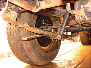

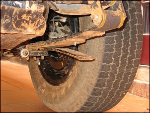

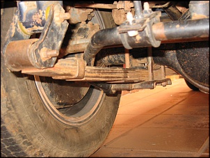

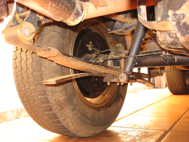

    Pessoal, tirei algumas fotos dos feixes do meu Samurai pois o comprei há pouco tempo e não sei avaliar o estado deles. Nâo sei bem, mas tive a impressão de estarem retos demais...
    O que acham, será que estão em bom estado? Precisam ser arqueadas? Está certo que na trazeira a última lâmina esteja invertida? (na frente não tem essa lâmina invertida).
    Gostaria da opinião de vcs a respeito... Se precisarem de mais fotos, me avisem. Obrigado.
    Miniaturas de Anexos Miniaturas de Anexos -dianteiradireita.jpg   -dianteiraesquerda.jpg   -trazeiradireita.jpg   -trazeiraesquerda.jpg
    Barantes, pelo que vi nas fotos está tudo normal...não é visisvel nenhuma lamina quebrada...quanto a lamina traseira invertida é assim mesmo...
    Sugiro que só mande arquear se o samuca estiver com diferença na altura de uma roda para outra.

    Está completamente normal.
    Eu só achei que a dianteira está com mola demais. Não tá pulando muito não?
    Outra coisa, fuja do "arqueamento". Não adianta de nada e vc gasta dinheiro. Se precisar fazer manutenção em mola, troque-as.
    Outra dica, não compre molas da marca "tabuleiro", elas são mais grossas que o normal, e tendem a enrijecer demais a suspensão.

    Aparentemente está tudo normal.
    O meu Samurai, no entanto, quando eu comprei veio sem essa mola invertida no feixe traseiro e eu mantive assim. Eu considerei satisfatório do jeito que está.
    Valeu pelas dicas, pessoal!!!
    Quanto a estar pulando muito na frente, eu acho que não está além do normal pra um Samurai não... apesar de eu nunca ter andado em outro
    Depois vou inspecionar melhor as lâminas pra ver se tem alguma quebrada, trincada, etc...
