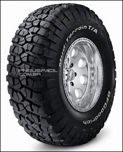

    pneus mud
    pessoal, achei pneus mud na medida 215 75 r15. Na falta de bloqueio ja encomendei 4, chegam em 30 dias. Vou comprar 4 rodas de ferro baratinhas (80 pilas cada) e montar um jogo com esses pneus, ai qdo for pra trilha eu troco as rodas em casa mesmo. paguei 560 reais em cada.
    Bloqueio de diferencial só acima de 2 mil, o mais em conta que achei foi 2400...600 pilas eu acho que é lenda urbana, mas se alguem achar me avise por favor, se for de boa qualidade compro na hora e pago a vista no dinheiro.

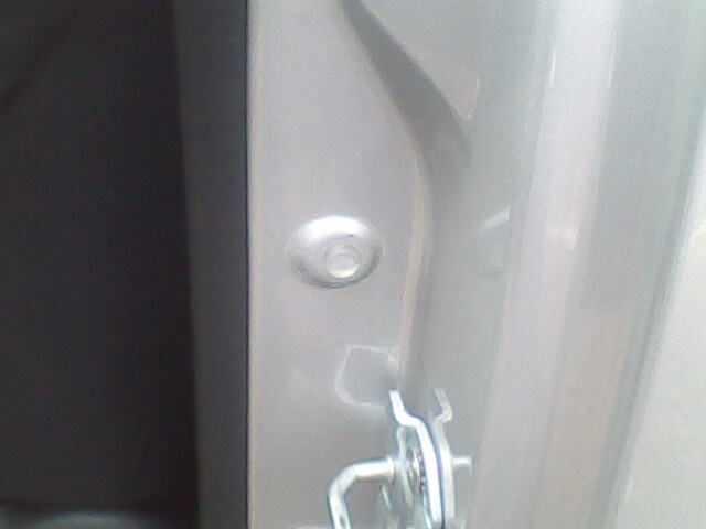

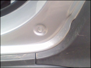

    bateção de porta
    Pessoal, eu postei isso em outro tópico, mas este é o lugar correto pois aqui é que se discute peças e adaptações, entao lá vai, foi mal.
    solucionei a questao da bateção das portas qdo passa por buracos ou estradas de terra. Primeiro tentei desrosquear um pouco as borrachas, mas fiquei encanado delas se soltarem e eu perder as borrachas. Ai colei aquelas bolhas de silicone que usamos para que as portas de casa nao batam nas paredes. Funcionou 100%!!! vejam as fotos.
