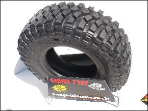

    papa barro
    uso o papabarro da geninho pneus
    quando comprei estes pneus(nao tem nem 1 mes)
    só existiam 10 jogos rodando no brasil, todos em são paulo...
    quando os meus pneus chegaram a cleia recebeu um pedido do rio com o modelo igual ao meu, eu particularmente gostei muito! tem otimo acabamento!
    segue as fotos:
    Miniaturas de Anexos Miniaturas de Anexos Samurai SPOA-jeep-quase-pronto-011.jpg   Samurai SPOA-dsc01041.jpg   Samurai SPOA-jeep-quase-pronto-007.jpg

    Verifiquei no Geninho,
    O Pneu tá com quase 31". Quanto foi cada um?

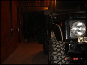

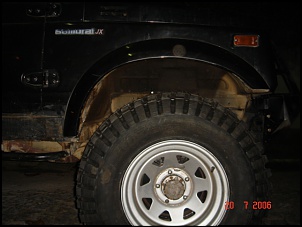

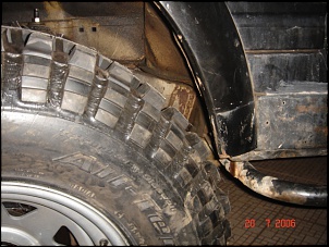

    algumas fotos pra ilustrar o que estou querendo dizer...

    Uso rodas mangels 16x9 off-set -25

    o pneu esta maior que 31 pois só a carcaça era equivalente ao 31,6"
    com recape acho que ele chegou perto do 33"...
    paguei 270,00 cada pneu...
