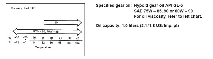

    Question Troca óleo dos diferenciais
    Tenho um Grand Vitara Turbo Diesel 2001 (moto japonês) e queria fazer a troca do óleo dos diferenciais. Qual o óleo que posso utilizar sem problemas ( que seja o mais compativel com o manual ). Obrigado

    Não poderia utilizar o que está especificado no manual?
    Qual a especificação do manual?

    No manual ele dá a dica dos óleos.. não fala marcas mas pelo menos dá as especificações.
    to colocando um screenshot dele aqui.
    A capacidade é referente ao diferencial dianteiro. O traseiro usa 2.2 litros.
    O manual que tenho é do GV 2.0 a gasolina, não sei se os diferenciais são diferentes no modelo diesel, mas mesmo se forem, acho que só a capacidade deve mudar, os óleos devem ser os mesmos.
    em tempo, apesar de falar alguns tipos diferentes, o manual fala que é altamente recomendável usar SAE 80W-90
