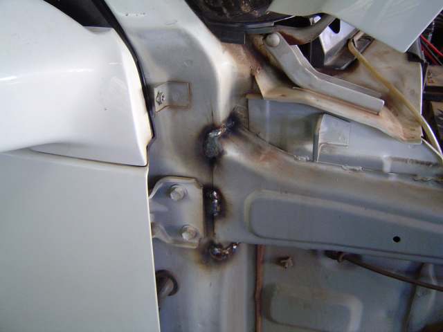

    Grande ALL,
    Como detesto tópico sem resposta comunico que finalmente resolvi o problema do barulho que estava me incomodando.
    Realmente era uma trinca na lataria na região da parede corta-fogo, como eu estava suspeitando. Para ser mais preciso era um ponto de solta quebrado na junção da coluna do parabrisa com a chapa interna do paralama dianteiro direito, como mostrado na foto 1 abaixo.

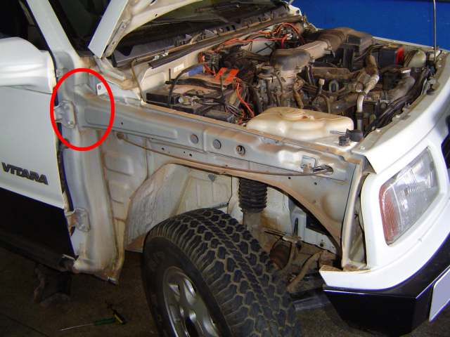

    Foi só refazer as soldas no local que o barulho desapareceu (como mostrado na foto 2 abaixo).
