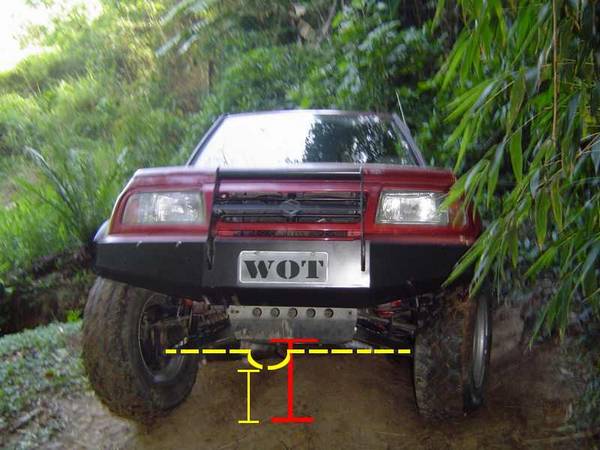

    Samukanvas, respeito mto vc e sei q vc manja pra kct e tem um p*ta carro, gosto muito do Samurai e na minha opinião é melhor sim para trilhas que o vitara, pela maior facilidade de modificar pra deixar o carro ignorante de bom. Mas também tem suas dificuldades, tanto é que o pessoal que tem samurai com molas helicoidais na suzukinet tá se batendo pra fazer um kit básico pra levantar 2" o carro, sinceramente, aquele prato da mola soldado no amortecedor não ajuda em nada.
    Voltando à IFS, eu sei que esse tipo de suspensão não alcança o CURSO que um eixo rígido alcança, mas no caso de altura livre vou ser obrigado a insistir, o Vitara fica mais alto. Os pontos baixos do Vitara na foto que vc postou são da altura do centro das rodas, ou seja, a mesma altura que o eixo do samurai ficaria.
    Simulando um eixo rígido na mesma foto para se ter uma comparação mais nítida:http://www.4x4brasil.com.br/forum/ga...0ba28fa2ea.jpg

    Uma pergunta, como é a traseira do vitara, porque por enquanto estamos falando só da frente, com certeza na frente, com o mesmo pneus, o Vitara tem maior vão livre em relação ao solo, mas como é o eixo traseiro de um Vitara? Um diferencial comum ou é igual a frente?

    Wot,
    Eu achei que veria essa pergunta, mas temos que ver as "balancas" do vitara. Se não me engano ele tem 2 balanças. Uma superior e outra inferior. A inferior fica mais abaixo que o cubo de roda (na verdade pega na parte mais baixa do cubo de roda) e assim mais abaixo que um eixo rígido normal (que pega no meio). A bola no meio do diferencial de carros com eixo rígido seria o único "problema" enquanto no vitara (pajero, tr4, pick ups etc...) esses dois pontos seriam os ruins. Falo isso porque se vc imaginar um tubo de 3" (normalmente a tubeira de diferenciais são de 2,5" a 3") chegando ao cubo de roda com a homocinética dentro ainda assim a bandeja inferior seria, toda ela, o ponto mais baixo na dianteira do carro. O que acha?
    PS: Essa foto-simulação seria de um eixo rígido em um vitara e por isso que foi colocado tão baixo. Porque foi usado como referência as balanças inferiores. Me parece que a coifa da homocinética tem as 3" que eu disse. Veja na foto a distância da coifa para a balanca/braço/triângulo inferior. Essa distância não existiria se o vitara usasse um eixo rígido na dianteira. Tá foda porque eu acho que num tô conseguindo explicar bem.... vc entendeu o que eu disse?
