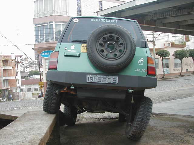

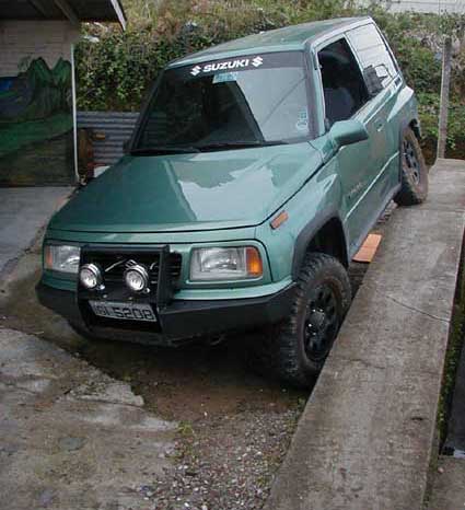

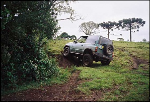

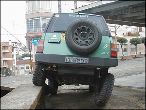

    Segue uma foto do Cabrito com a suspensao trabalhando um pouco... Chega a ser ridículo se comparado a q um um jeep com eixo rígido torce... mas com a IFS nao da para ir muito mais longe q isso. Repare como a dianteira tem pouco curso...
    Miniaturas de Anexos Miniaturas de Anexos Vitara muito duro!!-cabrito_rampa1.jpg
    Mais uma
    Miniaturas de Anexos Miniaturas de Anexos Vitara muito duro!!-cabrito-rampa3_334.jpg
    Outra
    Miniaturas de Anexos Miniaturas de Anexos Vitara muito duro!!-cabrito-rampa2_178.jpg
    A ultima...
    Miniaturas de Anexos Miniaturas de Anexos Vitara muito duro!!-cabrito-torcendo_169.jpg
    Quase me esqueço da mais ilustrativa.
    Olha como a suspensao traseira tem bem mais recurso...
    Abracao,
    Miniaturas de Anexos Miniaturas de Anexos Vitara muito duro!!-cabrito-rampa4_960.jpg
    pra finalizar....
    Agora de verdade!
    Miniaturas de Anexos Miniaturas de Anexos Vitara muito duro!!-cabrito-rampa5_120.jpg
