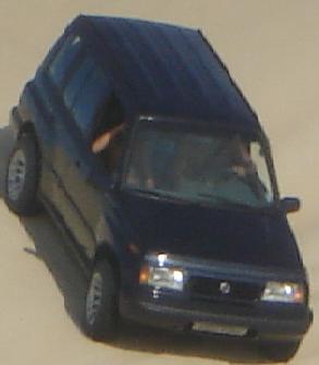

    vou procurar meu funileiro pra averiguar a situação dos parafusos de fixação, pois provavelmente vou ter que abrir o assoalho do carro pra saber se o parafuso está com a base quebrada. Estou ficando nervoso pois qualquer calçamento que ando fica uma batedeira no meus pés!!! E quando ando nas dunnas jah viu neh?
    Miniaturas de Anexos Miniaturas de Anexos Borrachas que ficam entre a carroceria e o chassi.-vitarazulao_195.jpg

    Pessoas,
    Este tópico foi aberto só para ele postar esta foto e deixar todo mundo que mora longe das dunas com água na boca! He he he...

    Ahahahaah, Márcio eu sou novato aqui e tentei colocar uma foto pequena no meu perfil e apareceu ela enorme aqui, mas fica o registro das Dunnas Natal. Agora jah sei como vou postar mais fotos! Grande abraço!
