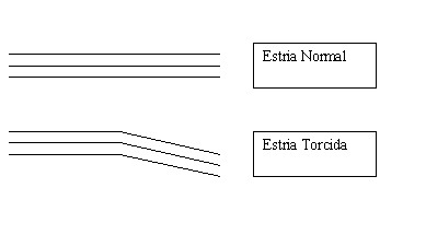

    Essa semana parei o Brukutu para instalar o bloqueio.
    Quando meu mecânico desmontou os dois semi-eixos traseiros para a
    retirada do diferencial,as pontas dos mesmos estavam "torcidas".
    As estrias que, originalmente e obviamente,são retas, estavam
    torcidas em suas pontas(ponta que vai à roda).
    Na mesma oficina tinha um vitara com o semi-eixo direito quebrado.
    Esse carro quebrou o semi-eixo de forma justificável,já que em uma
    trilha,o mesmo quebrou a homocinética e se viu obrigado a terminar
    todo o resto da trilha(trilha pesada diga-se de passagem) em
    4x2.Segundo o mecânico,a quebra veio desse esforço absurdo em levar o
    carro ao final da trilha.
    A ponta do semi-eixo esquerdo desse carro estava igual a minha.
    Pergunto:
    Alguém já retirou o semi-eixo para averiguar se estão torcidos?
    Se estão torcidos,há quanto tempo estão assim?
    Alguém já ouviu falar de quebras em semi-eixos de Vitaras?
    Obs:Meu mecânico sugeriu que isso pode acontecer devido ao uso de
    pneus mais agresivos.Uso pneus Pirelli Mud 30x9,5.
    Alguém pode me dar maiores dicas?
    Segue ilustração das estrias.
    Abraços a todos...

    Já ví muito fresado "comido" pois a peça deslisou sobre ele e foi gastando...
    mas se vc puder postar uma foto ajuda...
    não entendi exatamente como é o torcido... se foi o fresado que girou sobre o eixo ou se a ponta de eixo empenou... sei lá...
    Não vou nem olhar...vou esperar quebrar mesmo.eheheheheh...
    Alexandre, isso realmente acontece, mas é meio loteria.
    O prório Edmur usa pneus iguais ao seu e nunca teve problemas. Os meus tbém são pirelli mud e não notei nenhuma difereça que justificasse tirar os semi eixos para olhar. Mas essa semana eu vou trocar a carcaça do diferencial dianteiro e aproveito para checar. Qualquer coisa posto aqui depois.
