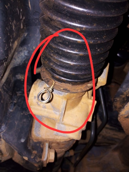

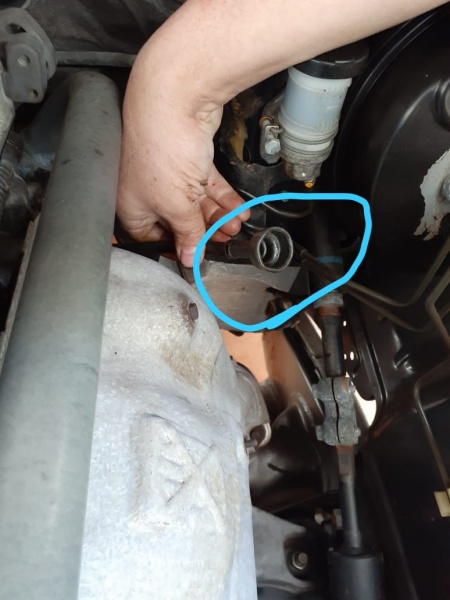

    A brincadeira custou 1628 reais em peças novas que comprei pelo mercado livre (1.100 kit embreagem e 590 kit com os dois cilindros novos) e 653 reais apenas de mão de obra, guincho, abraçadeiras e mangueira do radiador. Nesses 653 reais, o mecânico trocou a mangueira superior do radiador que estava velha e mole, olhou o carro inteiro, e trocou uma abraçadeira da coifa da caixa de direção (que anteriormente era um arame preso). Ele também encontrou uma gambiarra no flexível do freio que eu não tinha visto.
    Segue as fotos das gambiarras encontradas.
