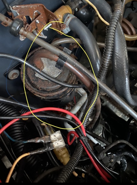

    Vazamento de combustivel no Motor
    Prezados, estou com um vazamento oriundo de uma peca desconhecida ao lado da bateria, nos grupos e mecanicos ainda nAo souberam informar que peca e esta e qual a solucao pro conserto.

    Segue foto em Anexo. A peça preta está vazando pelas laterais

    Isso, se não estou enganado, é o reservatório dos gases que saem do tanque de combustível e posterior reaproveitamento pelo motor. Deve estar cheio e entupido. Tenta retirar e dar uma olhada.

    Bom dia Sérgio, tentei desmontar ele mas parece selado, vou desmontar e tirar. Seria possível eliminar essa peça?

    Pessoall, identificado como o Canister, quero trocar por um oem ou adaptadar algum. Alguma luz?

    No meu Samurai eu tirei essa peça e tranquei a mangueira que entra no corpo da TBI. Só deixei a ponta da mangueira que vem do tanque aberta, p ter o respiro.
